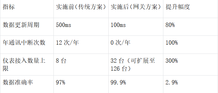

四、应用效果与前后对比
项目投用后,水下监测系统实现了全面升级,主要指标改善如下:
实际应用中,该方案展现出显著优势:在一次水下仪表异常升温事件中,边缘计算网关通过本地分析提前2秒发出报警,PLC及时启动降温程序,避免了潜在的设备损坏事故。中控室操作员通过HMI界面可实时查看各仪表的精准数据,无需再通过人工巡检记录。
