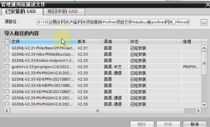

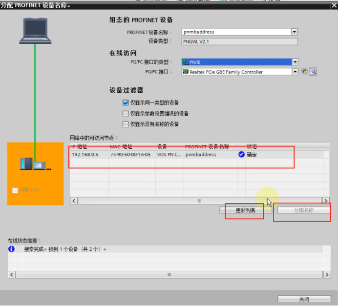

下面介绍RS485转Profinet接传感器在博图软件的配置步骤,首先导入RS485转Profinet网关的GSD文件

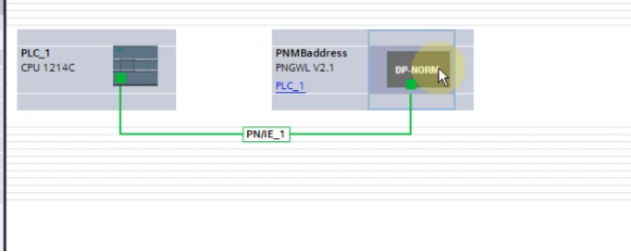

找到安装好的GSD文件与plc进行组态

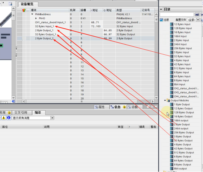

添加读写指令到插槽
右击RS485转Profinet网关进入分配设备名称后点击查找设备

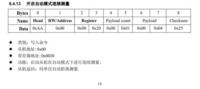

查看传感器手册写入启动命令格式

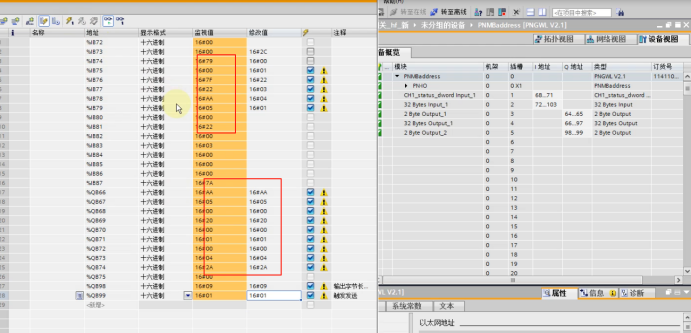

最后在监控表写入命令可以看到写入连续测量模式以后,传感器就一直发送报文给plc
