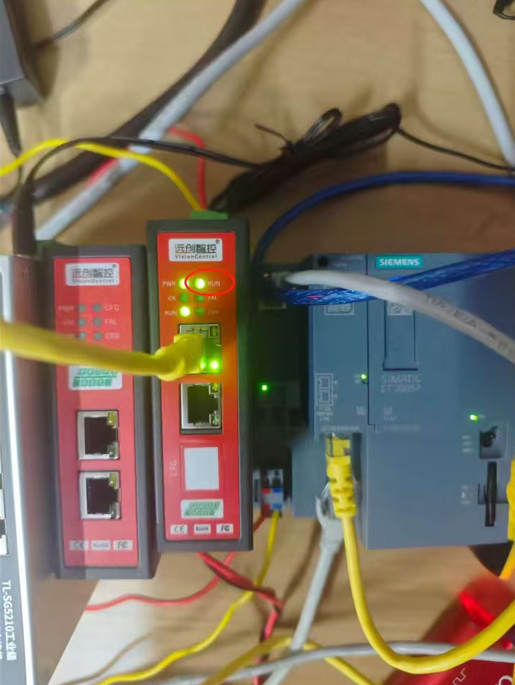

控制级:S7-1215C ←→ 远创智控 YC-PN-COP ←→ 水下接线盒 ←→ 9 台 CANopen 仪表
物理层:柜内采用超五类屏蔽双绞线,水下段采用 2.5 km 12 mm 铠装光电复合缆,网关与接线盒之间以 1×CAN_H、1×CAN_L、1×GND 三线传输,波特率 250 kbit/s。
2.网络参数
Profinet 侧:网关作为从站,设备名“YC-PN-COP工业级协议转换网关”,IP 192.168.0.10,更新周期 4 ms,I/O 各 1440 Byte
CANopen 侧:网关作为主站,节点 ID 127,心跳 300 ms,同步窗口 100 ms,PDO 映射采用 8 Byte 固定长度。
3.冗余策略
网关双网口支持 MRP 环网,任意一点断开可在 200 ms 内自愈;CAN 段采用双主站监听模式,主网关故障时旁路继电器自动切换至备用网关。

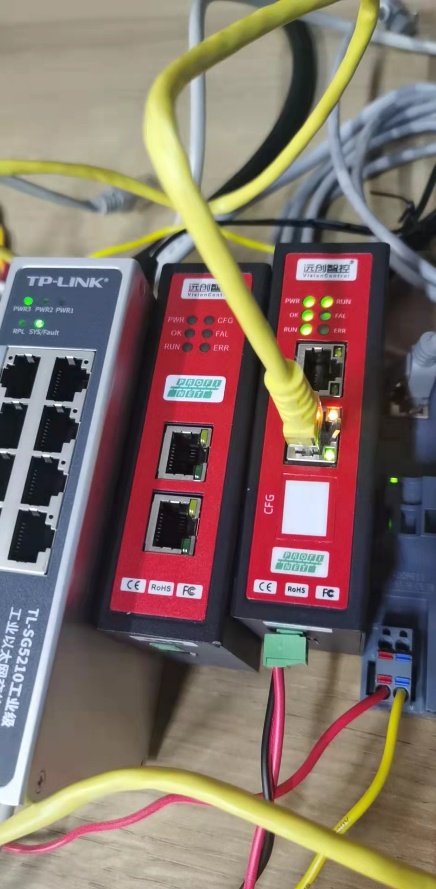

阶段 2 硬件安装(平台停机窗口 6 h)
a) 将 YC-PN-COP工业智能网关固定于 304 不锈钢 Ex d IIB T6 防爆箱,箱体内预留 20 % 散热空间,格兰头采用 M20×1.5 防爆黄铜镀镍。
b) 水下接线盒采用 SubConn MCBH-5-F 钛合金插座,插针对称镀金,O-Ring 选用全氟醚橡胶,耐 30 MPa 外压。
c) 铠装缆在甲板过渡箱内做 1 m 冗余圈,防止潮汐拉伸;CAN 屏蔽层单端接地,避免环流。

a) 上电后通过 Web 界面确认网关固件为 V2.30,启用“边缘预处理”功能:
  - CO₂浓度 >1000 ppm 且持续 3 个周期,本地 DO 输出 1 触发声光报警;
  - CH₄浓度突变 >200 ppm/100 ms,立即发送 Emergency 报文,PLC 接收后启动氮气吹扫阀。
b) 在 TIA Portal 中激活“在线诊断”,观察 IOPS/IOCS 状态字,若出现 0x02 异常码,则自动调用 SFB54 记录事件。
c) 使用 PLCSIM Advanced 模拟 9 台仪表,持续 2 h 无丢包;随后连接真实探头,72 h 连续运行,延迟稳定在 35-50 ms,丢包率 0.08 %。
