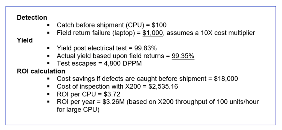

尽管如此,推动工程师采纳 “100% 检测” 仍需更多依据 —— 毕竟其成本居高不下。“质量因素固然重要,但企业最终需实现盈利,” Bruker应用与产品管理总监Frank Chen解释道,“因此,必须从商业角度说明:100% 检测的价值究竟在哪里?”
Frank Chen以 “采用Bruker X200 X 射线检测系统对 CPU 先进封装进行 100% 检测” 为例,提供了一个假设性 ROI 计算模型(见图 2)。
图 2:基于 4156 个产品单元的 “终端市场故障成本” 与 “出厂前故障成本” 对比 来源:Bruker

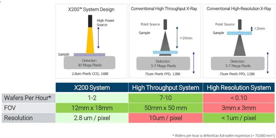

这一 “速度与分辨率的权衡”,在 X 射线系统的对比中尤为明显。“传统失效分析 X 射线系统,为实现 1μm 特征尺寸的高分辨率,视场仅为几平方毫米 —— 这是 10³ 量级的差距,” Frank Chen解释道,“快速系统扫描一次需 15 分钟,慢速系统则需数小时。但先进封装需要的是 10⁵量级的‘视场 - 分辨率平衡’:高吞吐量工具虽能覆盖大视场,却会牺牲分辨率,无法满足先进封装需求 —— 这正是我们的技术要填补的空白。”
图 3:不同 X 射线系统在 “每小时晶圆检测量”“视场(FOV)”“像素分辨率” 上的对比 来源:Bruker

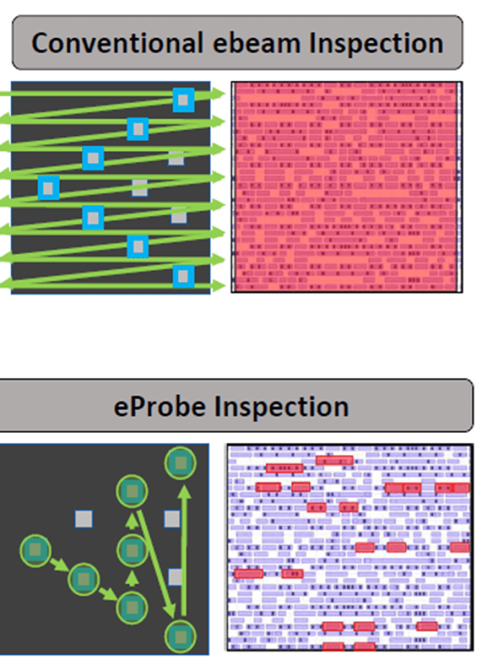

另一个典型场景是 “隐藏缺陷检测”。数十年来,第一层金属互连的自对准硅化物(salicide)裂纹,以及接触孔 / 通孔中的部分空洞,一直是影响良率和失效分析的难题。这些缺陷带来的电学影响可能表现为时序延迟,进而导致系统故障。在晶圆工艺早期检测出这些缺陷,有助于改进工艺,并在晶圆测试前筛选出不良芯片。
电子束成像结合电压对比技术已成功实现此类缺陷的识别,但如前所述,光栅扫描中每个像素的测量时间使其难以应用于量产环境。然而,通过缩小检测区域范围,采用点扫描方式,可显著提高吞吐量
我们用 “街道交通” 类比这一逻辑:“假设你在固定宽度的街道上行驶,速度有限;即便拓宽街道或提速,单位时间内的‘通行量’(类比电子数量)仍有上限。但如果不覆盖整条街道,只关注 2% 的关键路段(类比目标检测区域),就能显著提升‘行驶效率’(检测速度)。”
图 4:光栅扫描法(上)与点扫描法(下)的对比 来源:PDF Solutions
借助这一思路,普迪飞的电子束系统可在 2-4 小时内,完成 300mm 晶圆上 “数十亿个选定特征” 的扫描 —— 这为量产场景的应用提供了可能。但前提是 “精准定义目标检测区域”:需通过详细的 “设计敏感性分析”,结合每一层的布局敏感性、信号与电源互连布线信息(例如:仅关注 3 个冗余通孔的布线,忽略 10 个冗余通孔的布线)。

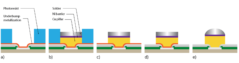

五、2.5D 封装中的检测与计量难点
高性能计算需求推动 2.5D 封装技术快速发展,也让 “芯片(die)与基板的键合密度” 大幅飙升。如今,产品的功能与可靠性,高度依赖近 100 万个 “键合焊料凸点” 或 “铜柱”—— 其中铜柱的尺寸 / 间距已缩小至 25μm,铜焊盘未来还将进一步缩小至 10μm。
这一趋势倒逼两大检测需求:
凸点 / 柱体形成过程中,需100% 检测与计量;
键合后,需检测冶金完整性(如是否存在裂纹、空洞)。
尤其关键的是 “凸点 / 柱体的共面性”数百万个凸点的高度一致性,直接影响封装翘曲与键合质量 —— 因此,工艺工程师需重点监控 “影响共面性的工艺指标”。
图 5:铜柱凸点工艺流程 传统凸点高度测量在 “光刻胶剥离后” 进行;a)凸点形成前;b)凸点电镀;c)光刻胶剥离;d)UBM 蚀刻;e)焊料回流 来源:诺信测试与检测公司

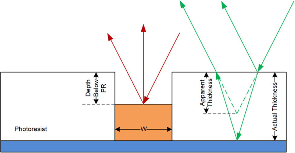

值得注意的是,工程团队更关注 “工艺中期” 而非 “末期” 的计量数据。“Hoffman曾以为客户只会关注铜柱的最终检测 —— 即‘是否合格’,” Hoffman坦言,“但实际需求是‘光刻胶剥离前’的原位测量:在 10-12 步制造流程的中期,同步测量‘光刻胶厚度’(决定铜柱最终高度)与‘当前铜柱高度’。”
光学测量在此场景中面临两大挑战:
铜的光泽表面会产生强反射;
多层结构(光刻胶+ 铜)的反射信号会相互干扰。
要解决这一问题,需采用 “条纹投影轮廓测量法”,并搭配复杂的信号处理算法 —— 通过算法区分不同反射信号、融合多张图像,最终实现精准测量。
图 6:光刻胶剥离前的凸点高度测量原理 借助光刻胶折射的光线,先确定光刻胶厚度,再计算晶圆表面上方的凸点高度 来源:Nordson Test & Inspection

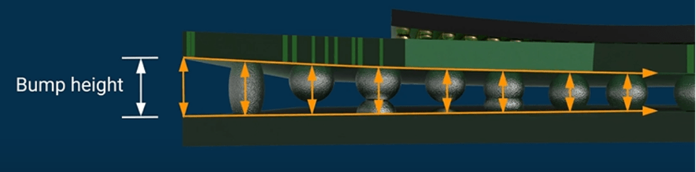

在键合后质量检测中,传统量产场景仅能实现 “边缘光学检测”,而 X 射线系统可 “穿透封装” 观察内部键合状态:在具备合适像素分辨率的前提下,能识别 “焊料颈缩”“头枕缺陷”“部分裂纹” 等典型问题。

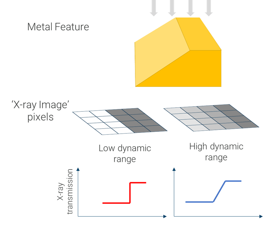

此外,“像素信号的量化水平” 也至关重要 —— 直接影响图像可解释性。例如,将动态范围从 8 位提升至 16 位,能显著提升 “缺陷识别精度” 与 “凸点高度测量准确性”;而键合后的凸点高度数据,还可用于评估 “芯片与基板的翘曲程度”。
图 7:8 位与 16 位动态范围在金属结构测量中的差异 来源:Bruker
图 8:X 射线系统对键合后凸点高度的评估结果 来源:Bruker
