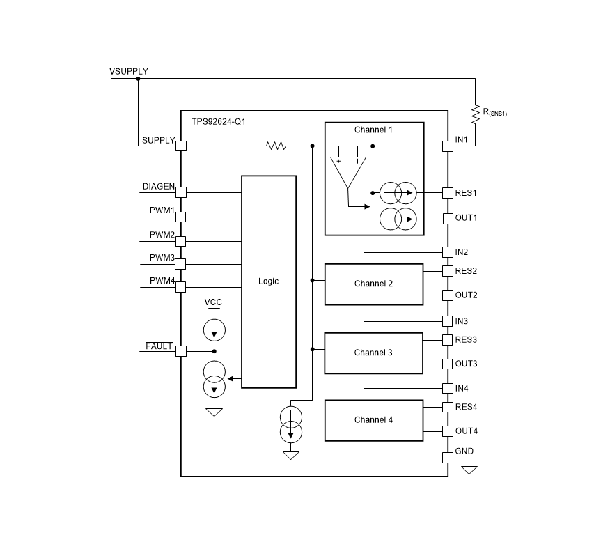

方框图

  • 电流调节‌:通过外部电阻(R(SNSx))设置各通道电流,公式:
    I(OUTx_Tot)=V(CS_REG)/R(SNSx)(V(CS_REG)=150mV) I (OUTx**_To t )**=**V**(**CS**_**REG**)**/**R**(**SNS**x**)**(**V**(**CS**_**REG**)**=**150**mV**)**
  • 热管理‌:通过OUTx和RESx双路径输出电流,外部电阻(R(RESx))分担功率损耗。
  • 诊断与保护‌:
    • LED开路/短路检测(自动恢复功能)。
    • 可配置故障总线(支持“一损全停”或仅关闭故障通道)。
    • 热关断保护(阈值157°C~187°C)。
