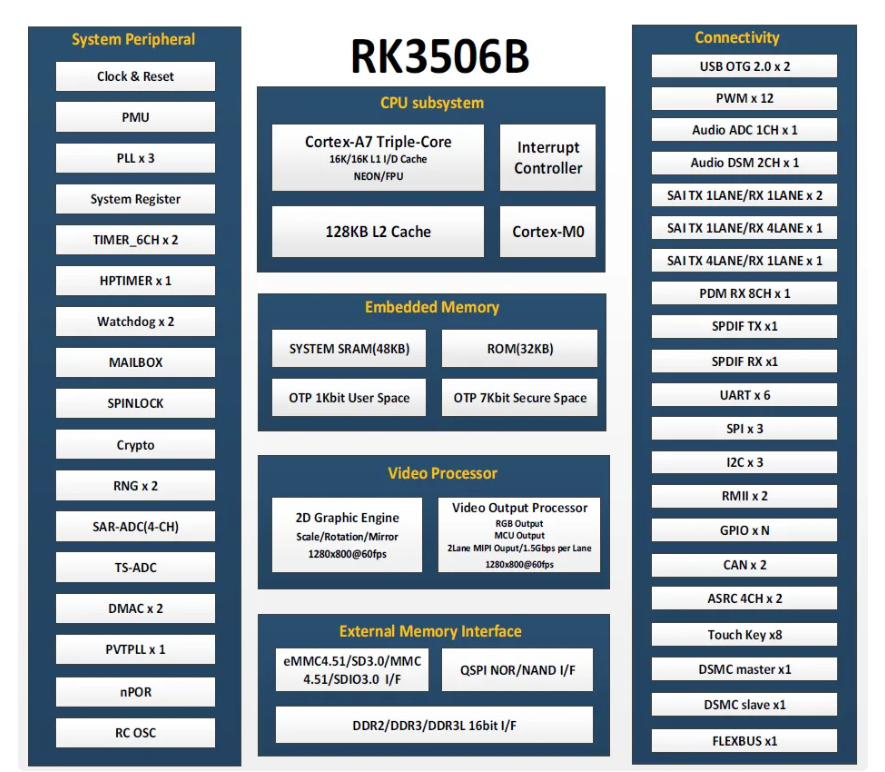

1 产品介绍
1.1 产品概述
IDO-SOM3506-S1采用 Rockchip处理器 RK3506(三核 Cortex-A7+单核Cortex-M0, 主频最高1.5GHz),芯片主要面向家电显控、显示HMI、手持终端、工业IOT网关、工业控制PLC等领域。内置2D硬件引擎和显示输出引擎,以最小化CPU负载,满足图像显示需求。 内置丰富的外设接口,如SAI、PDM、SPDIF、音频DSM、音频ADCUSB2.0 OTG、RMII、UARTCAN等, 可以满足不同的应用开发需求。RK3506 SoC 内部组成,如下图所示:
IDO-SOM3506-S1核心板进行了严格的电源完整性和信号完整性仿真设计,通过各项电磁兼容、温度冲击、高温高湿老化、长时间存储压力等测试, 稳定可靠,批量供货。用户仅需设计外围电路即可快速实现项目的稳定量产,IDO-SOM3506-S1模块逻辑框图,如下图所示:

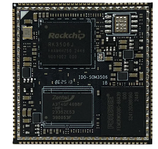

1.3 产品图片
IDO-SOM3506-S1核心板正面,,如下图所示:
IDO-SOM3506-S1核心板背面,如下图所示:

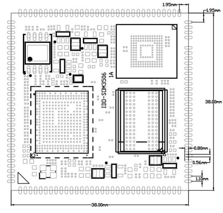

3 PCB尺寸
IDO-SOM3506-S1核心板尺寸如下图所示:

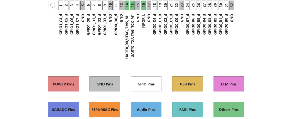

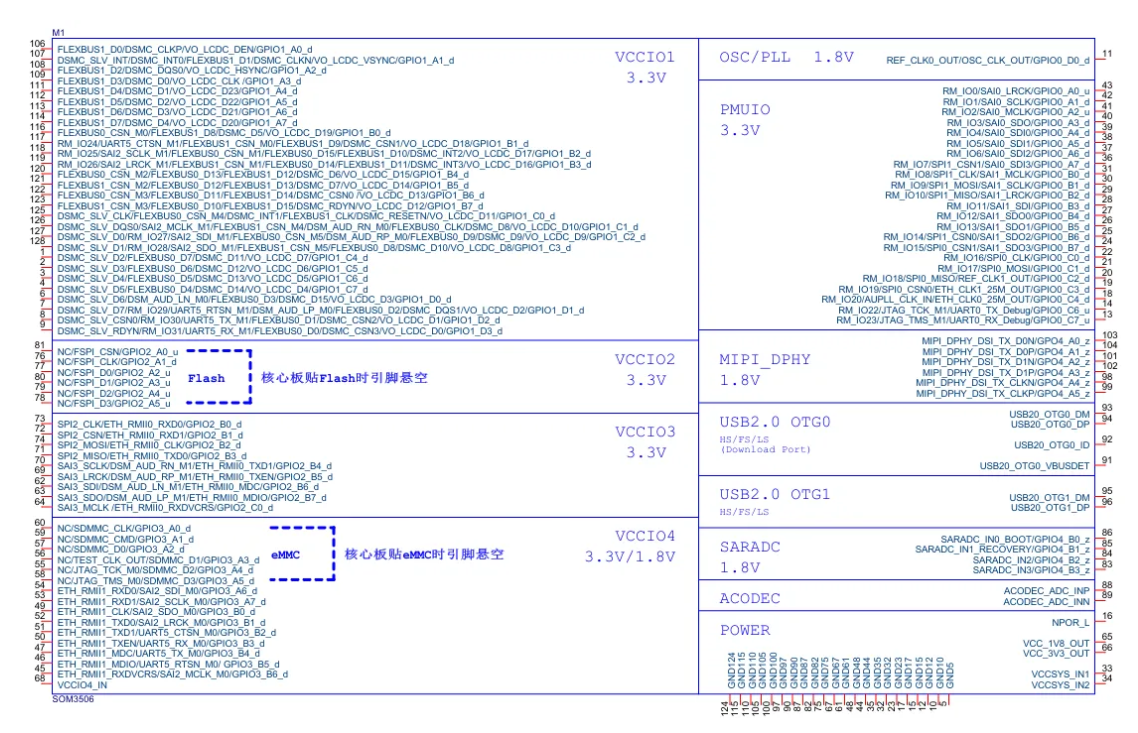

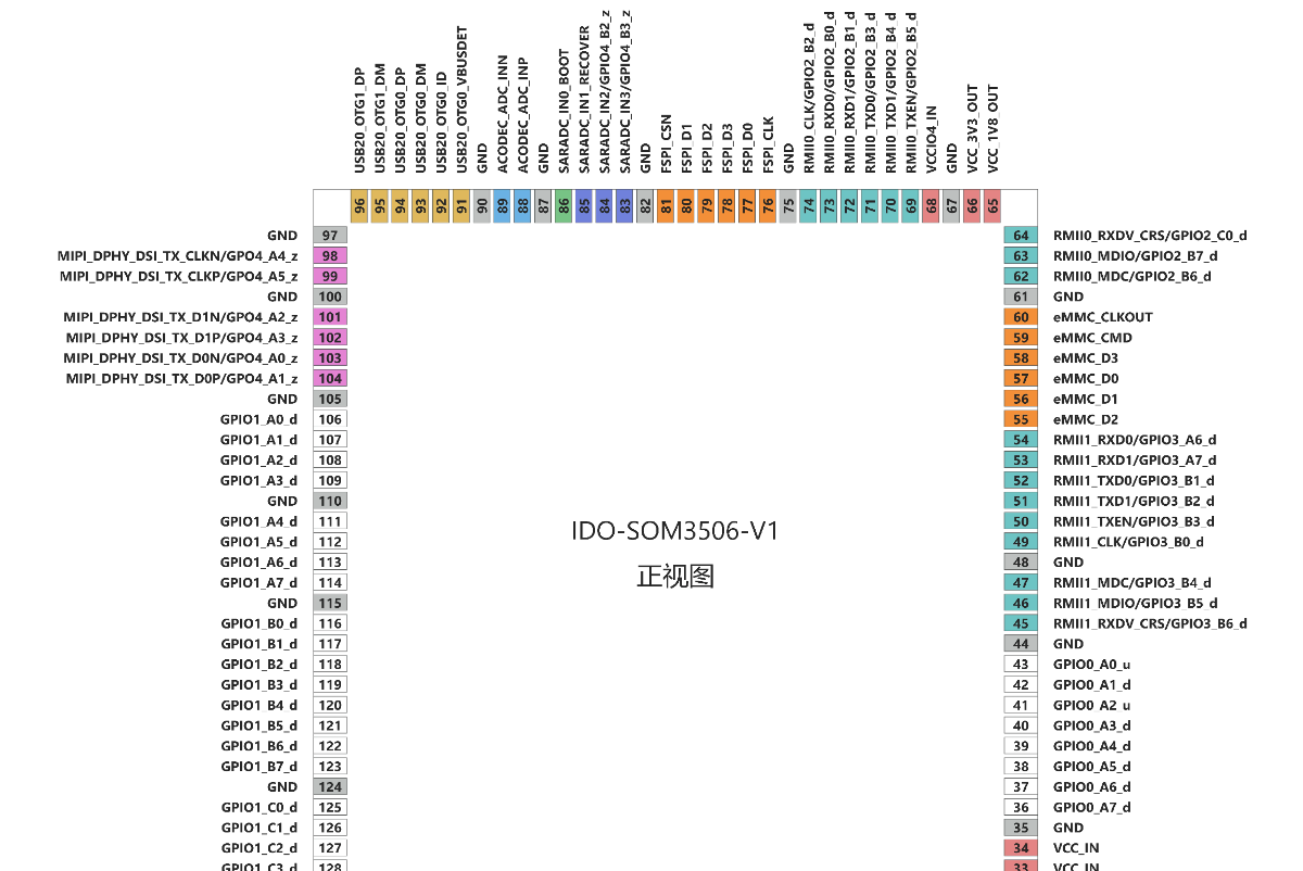

6 引脚定义
IDO-SOM3506-S1核心板引脚示意图,如下图所示:

3.3v
GPIO2_A1_d
77
NC/FSPI_D0/GPIO2_A2_u
B23
FSPI_D0
Default
3.3v
GPIO2_A2_u
78
NC/FSPI_D3/GPIO2_A5_u
C23
FSPI_D3
Default
3.3v
GPIO2_A5_u
79
NC/FSPI_D2/GPIO2_A4_u
C21
FSPI_D2
Default
3.3v
GPIO2_A4_u
80
NC/FSPI_D1/GPIO2_A3_u
B22
FSPI_D1
Default
3.3v
GPIO2_A3_u
81
NC/FSPI_CSN/GPIO2_A0_u
A22
FSPI_CSN
Default
3.3v
GPIO2_A0_u
82
GND82
GND82
GND
83
SARADC_IN3/GPIO4_B3_z
B21
SARADC_IN3
Default
1.8V
GPIO4_B3_z
84
SARADC_IN2/GPIO4_B2_z
A21
SARADC_IN2
Default
1.8V
GPIO4_B2_z
85
SARADC_IN1_RECOVERY/GPIO4_B1_z
B20
SARADC_IN1_RECOVERY
Default
1.8V
GPIO4_B1_z
86
SARADC_IN0_BOOT/GPIO4_B0_z
A20
SARADC_IN0_BOOT
Default
1.8V
GPIO4_B0_z
87
GND87
GND87
GND
88
ACODEC_ADC_INP
A19
ACODEC_ADC_INP
89
ACODEC_ADC_INN
B19
ACODEC_ADC_INN
90
GND90
GND90
GND
91
USB20_OTG0_VBUSDET
B18
USB20_OTG0_VBUSDET
92
USB20_OTG0_ID
B17
USB20_OTG0_ID
93
USB20_OTG0_DM
B16
USB20_OTG0_DM
94
USB20_OTG0_DP
A16
USB20_OTG0_DP
95
USB20_OTG1_DM
A15
USB20_OTG1_DM
96
USB20_OTG1_DP
B15
USB20_OTG1_DP
97
GND97
GND97
GND
98
MIPI_DPHY_DSI_TX_CLKN/GPO4_A4_z
B14
Default
1.8V
GPO4_A4_z
99
MIPI_DPHY_DSI_TX_CLKP/GPO4_A5_z
B13
Default
1.8V
GPO4_A5_z
100
GND100
GND100
GND
101
MIPI_DPHY_DSI_TX_D1N/GPO4_A2_z
B12
Default
1.8V
GPO4_A2_z
102
MIPI_DPHY_DSI_TX_D1P/GPO4_A3_z
A12
Default
1.8V
GPO4_A3_z
103
MIPI_DPHY_DSI_TX_D0N/GPO4_A0_z
A11
Default
1.8V
GPO4_A0_z
104
MIPI_DPHY_DSI_TX_D0P/GPO4_A1_z
B11
Default
1.8V
GPO4_A1_z
105
GND105
GND105
GND
106
FLEXBUS1_D0/DSMC_CLKP/VO_LCDC_DEN/GPIO1_A0_d
B10
FLEXBUS1_D0
3.3v
DSMC_CLKP
VO_LCDC_DEN
Default
GPIO1_A0_d
107
DSMC_SLV_INT/DSMC_INT0/FLEXBUS1_D1/DSMC_CLKN/VO_LCDC_VSYNC/GPIO1_A1_d
1A5
DSMC_SLV_INT
3.3v
DSMC_INT0
FLEXBUS1_D1
DSMC_CLKN
VO_LCDC_VSYNC
Default
GPIO1_A1_d
108
FLEXBUS1_D2/DSMC_DQS0/VO_LCDC_HSYNC/GPIO1_A2_d
A9
FLEXBUS1_D2
3.3v
DSMC_DQS0
VO_LCDC_HSYNC
Default
GPIO1_A2_d
109
FLEXBUS1_D3/DSMC_D0/VO_LCDC_CLK /GPIO1_A3_d
B9
FLEXBUS1_D3
3.3v
DSMC_D0
VO_LCDC_CLK
Default
GPIO1_A3_d
110
GND110
GND110
GND
111
FLEXBUS1_D4/DSMC_D1/VO_LCDC_D23/GPIO1_A4_d
B8
FLEXBUS1_D4
3.3v
DSMC_D1
VO_LCDC_D23
Default
GPIO1_A4_d
112
FLEXBUS1_D5/DSMC_D2/VO_LCDC_D22/GPIO1_A5_d
1A4
FLEXBUS1_D5
3.3v
DSMC_D2
VO_LCDC_D22
Default
GPIO1_A5_d
113
FLEXBUS1_D6/DSMC_D3/VO_LCDC_D21/GPIO1_A6_d
A7
FLEXBUS1_D6
3.3v
DSMC_D3
VO_LCDC_D21
Default
GPIO1_A6_d
114
FLEXBUS1_D7/DSMC_D4/VO_LCDC_D20/GPIO1_A7_d
B7
FLEXBUS1_D7
3.3v
DSMC_D4
VO_LCDC_D20
Default
GPIO1_A7_d
115
GND115
GND115
GND
116
FLEXBUS0_CSN_M0/FLEXBUS1_D8/DSMC_D5/VO_LCDC_D19/GPIO1_B0_d
1A3
FLEXBUS0_CSN_M0
3.3v
FLEXBUS1_D8
DSMC_D5
VO_LCDC_D19
Default
GPIO1_B0_d
117
RM_IO24/UART5_CTSN_M1/FLEXBUS1_CSN_M0/FLEXBUS1_D9/DSMC_CSN1/VO_LCDC_D18/GPIO1_B1_d
1A2
RM_IO24
3.3v
UART5_CTSN_M1
FLEXBUS1_CSN_M0
FLEXBUS1_D9
DSMC_CSN1
VO_LCDC_D18
Default
GPIO1_B1_d
118
RM_IO25/SAI2_SCLK_M1/FLEXBUS0_CSN_M1/FLEXBUS0_D15/FLEXBUS1_D10/DSMC_INT2/VO_LCDC_D17/GPIO1_B2_d
A5
RM_IO25
3.3v
SAI2_SCLK_M1
FLEXBUS0_CSN_M1
FLEXBUS0_D15
FLEXBUS1_D10
DSMC_INT2
VO_LCDC_D17
Default
GPIO1_B2_d
119
RM_IO26/SAI2_LRCK_M1/FLEXBUS1_CSN_M1/FLEXBUS0_D14/FLEXBUS1_D11/DSMC_INT3/VO_LCDC_D16/GPIO1_B3_d
B5
RM_IO26
3.3v
SAI2_LRCK_M1
FLEXBUS1_CSN_M1
FLEXBUS0_D14
FLEXBUS1_D11
DSMC_INT3
VO_LCDC_D16
Default
GPIO1_B3_d
120
FLEXBUS0_CSN_M2/FLEXBUS0_D13/FLEXBUS1_D12/DSMC_D6/VO_LCDC_D15/GPIO1_B4_d
1A1
FLEXBUS0_CSN_M2
3.3v
FLEXBUS0_D13
FLEXBUS1_D12
DSMC_D6
VO_LCDC_D15
Default
GPIO1_B4_d
121
FLEXBUS1_CSN_M2/FLEXBUS0_D12/FLEXBUS1_D13/DSMC_D7/VO_LCDC_D14/GPIO1_B5_d
C3
FLEXBUS1_CSN_M2
3.3v
FLEXBUS0_D12
FLEXBUS1_D13
DSMC_D7
VO_LCDC_D14
Default
GPIO1_B5_d
122
FLEXBUS0_CSN_M3/FLEXBUS0_D11/FLEXBUS1_D14/DSMC_CSN0 /VO_LCDC_D13/GPIO1_B6_d
A3
FLEXBUS0_CSN_M3
3.3v
FLEXBUS0_D11
FLEXBUS1_D14
DSMC_CSN0
VO_LCDC_D13
Default
GPIO1_B6_d
123
FLEXBUS1_CSN_M3/FLEXBUS0_D10/FLEXBUS1_D15/DSMC_RDYN/VO_LCDC_D12/GPIO1_B7_d
B3
FLEXBUS1_CSN_M3
3.3v
FLEXBUS0_D10
FLEXBUS1_D15
DSMC_RDYN
VO_LCDC_D12
Default
GPIO1_B7_d
124
GND124
GND124
GND
125
DSMC_SLV_CLK/FLEXBUS0_CSN_M4/DSMC_INT1/FLEXBUS1_CLK/DSMC_RESETN/VO_LCDC_D11/GPIO1_C0_d
A2
DSMC_SLV_CLK/
3.3v
FLEXBUS0_CSN_M4
DSMC_INT1
FLEXBUS1_CLK
DSMC_RESETN
VO_LCDC_D11
Default
GPIO1_C0_d
126
DSMC_SLV_DQS0/SAI2_MCLK_M1/FLEXBUS1_CSN_M4/DSM_AUD_RN_M0/FLEXBUS0_CLK/DSMC_D8/VO_LCDC_D10/GPIO1_C1_d
B2
DSMC_SLV_DQS0
3.3v
SAI2_MCLK_M1
FLEXBUS1_CSN_M4
DSM_AUD_RN_M0
FLEXBUS0_CLK
DSMC_D8
VO_LCDC_D10
Default
GPIO1_C1_d
3.3v
127
DSMC_SLV_D0/RM_IO27/SAI2_SDI_M1/FLEXBUS0_CSN_M5/DSM_AUD_RP_M0/FLEXBUS0_D9/DSMC_D9/VO_LCDC_D9/GPIO1_C2_d
B1
DSMC_SLV_D0
RM_IO27
SAI2_SDI_M1
FLEXBUS0_CSN_M5
DSM_AUD_RP_M0
FLEXBUS0_D9
DSMC_D9
VO_LCDC_D9
Default
GPIO1_C2_d
3.3v
128
DSMC_SLV_D1/RM_IO28/SAI2_SDO_M1/FLEXBUS1_CSN_M5/FLEXBUS0_D8/DSMC_D10/VO_LCDC_D8/GPIO1_C3_d
C2
DSMC_SLV_D1
RM_IO28
SAI2_SDO_M1
FLEXBUS1_CSN_M5
FLEXBUS0_D8
DSMC_D10
VO_LCDC_D8
Default
GPIO1_C3_d
