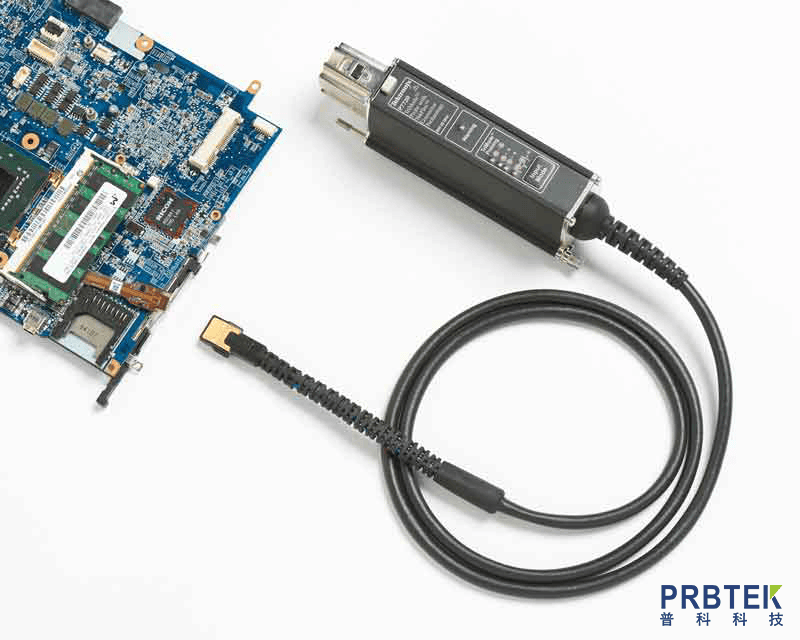

    精准测量 MIPI 信号:示波器探头选型与应用指南
    在消费电子、汽车电子等领域,MIPI(移动产业处理器接口)凭借高速、低功耗的特性,成为显示屏、摄像头等模组的主流接口标准。而 MIPI 信号的精准测量,是保障产品性能与兼容性的关键环节
