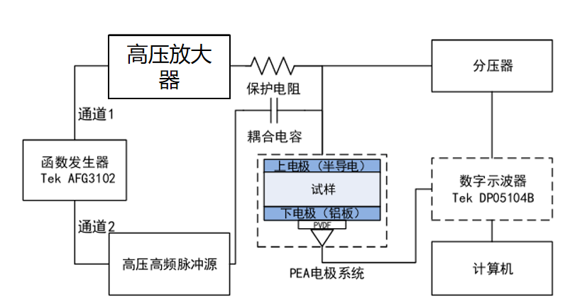

    高压放大器在方波脉冲电场下聚酰亚胺空间电荷中的应用
    聚酰亚胺薄膜因其优异的电气性能,在变频调速电机绝缘系统中得到广泛应用。然而,方波电场极性反转的快速过程(ns-μs级)给直接检测介质内部空间电荷带来挑战。
    的头像 发表于 12-08 16:07 542次阅读
    高压放大器在方波脉冲电场下<b class='flag-5'>聚酰亚胺</b>空间电荷中的应用
