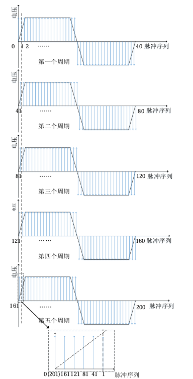

实验结果:本文中方波电场频率fa=50Hz,根据AEPS原理的特征方程,将脉冲激励的频率设置为fp=2010Hz,则出现检测相位重复的最少方波周期数Na为5,该时间段内出现的脉冲数Np为201,根据相位分辨率公式(2-4)可知相位分辨率Δ'约为1.79°。通过图可以更好的说明AEPS的测量原理。方波频率为50Hz,脉冲激励频率为2010Hz,则在一个方波周期里有2010/50=40.2个脉冲激励,一个方波周期里包含有40个不重复的脉冲激励。假设第一个方波周期开始时脉冲在0°相位位置,那么第41个脉冲信号对应的方波相位为41/2010*50*360=367.16°,也即7.16°。从41至80这四十个脉冲信号都对应在第二个方波周期里,且与第一个周期里的脉冲对应的相位都不重复。类似的第81个脉冲信号对应的相位为5.37°,第121个脉冲信号对应的相位为3.58°,第161个脉冲信号对应1相位
图1-2:方波电场下AEPS采集示意图

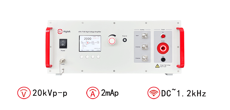

产品推荐:ATA-7100高压放大器
图:ATA-7100高压放大器指标参数
本资料由Aigtek安泰电子整理发布,更多案例及产品详情请持续关注我们。西安安泰电子Aigtek已经成为在业界拥有广泛产品线,且具有相当规模的仪器设备供应商,样机都支持免费试用。
