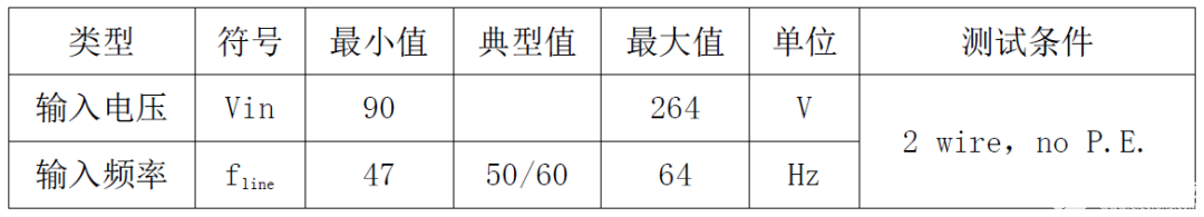

2.1、输入特性:
format,webp

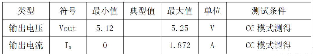

2.2、输出特性(PCB END):
format,webp

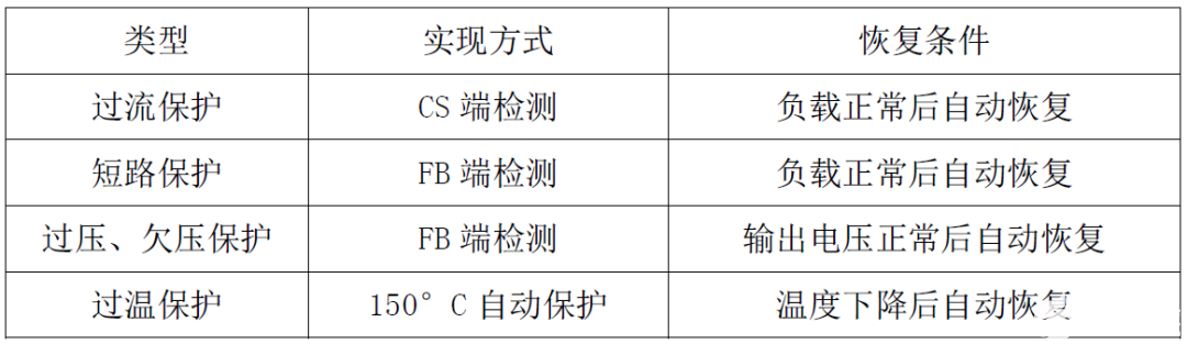

2.4、保护功能测试:
format,webp

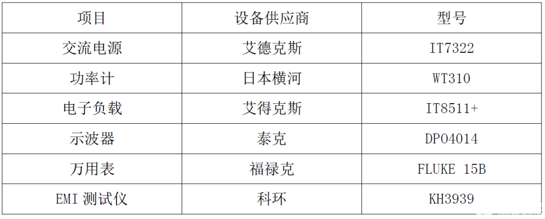

2.6、测试仪器:
format,webp

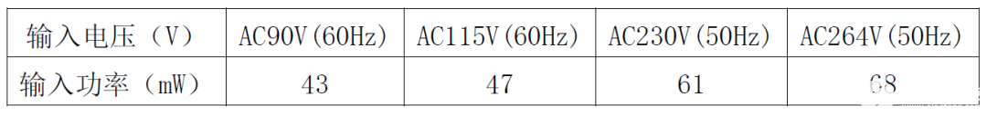

4.1、输入特性:
本模板经过在不同的输入电压(从90V/60Hz到264V/50Hz)和不同负载条件 (空载和满载)下测试,得到待机功耗、效率及平均效率。
表1待机功耗(输出含有假负载1.5KΩ)
format,webp

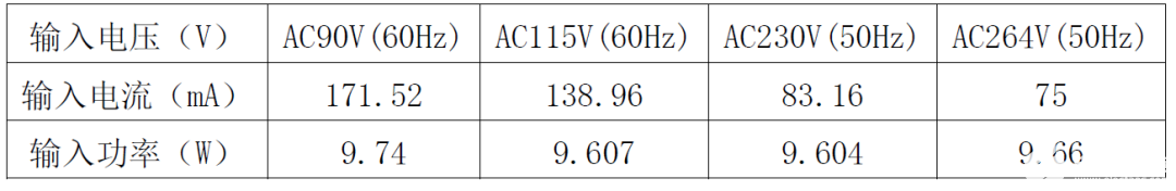

表2 输出100%负载下的输入特性
format,webp

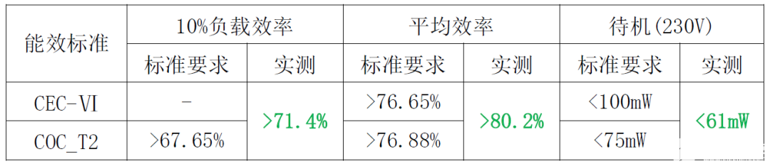

表3效率测试(PCB END)
format,webp
表4能效等级评估(PCB END)
format,webp

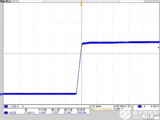

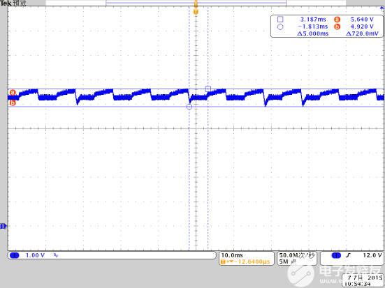

4.4 动态测试:
输出动态负载电流设置为2.4A持续5ms/10ms,然后为0A持续5ms/10ms并持续循环,上升/下降设置为3A/uS。
format,webp
format,webp
AC90V 5ms
format,webp
AC90V 10ms
format,webp
AC264V 5ms
format,webp
AC264V 10ms

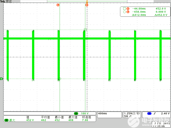

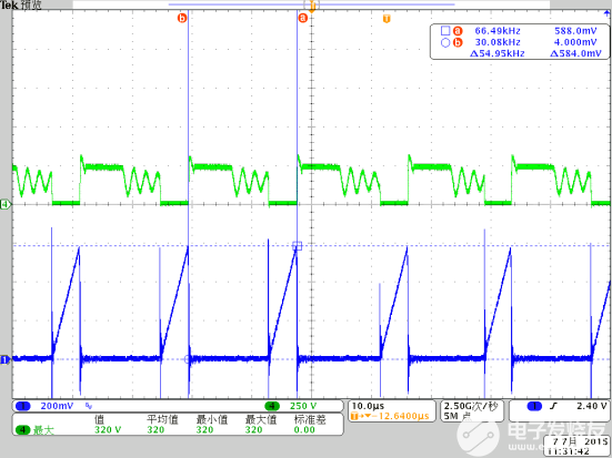

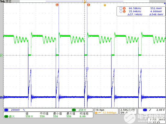

4.6、其它重要波形测试:
DRAIN(绿蓝)端、CS(蓝色)端波形图:
format,webp
AC90/60Hz,100% load
format,webp
AC115/60Hz,100% load
format,webp
AC230/50Hz,100% Load
format,webp
AC264/50Hz,100% load
format,webp
AC264/50Hz,Output Short

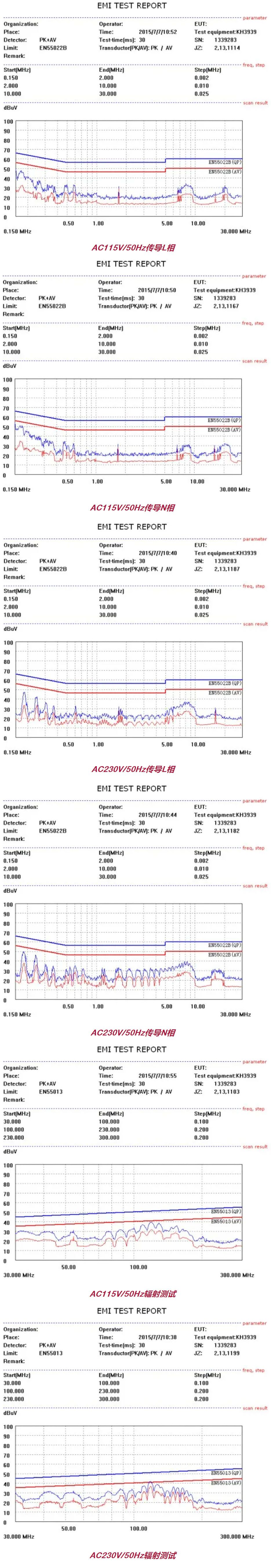

5、EMI评估测试
测试条件:输入:AC230V/50Hz;输出负载:3.3Ω/30W;限值标准参考:EN55013、EN55022B。(辐射测试结果仅供参考)
format,webp
