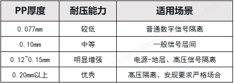

PP厚度决定耐压能力
不同厚度的PP,耐压能力差别很大。以常用的TG170材料为例:
厚度提升一倍,耐压能力也基本提升一倍。老张的0.077mm显然不足以应对高压场景。

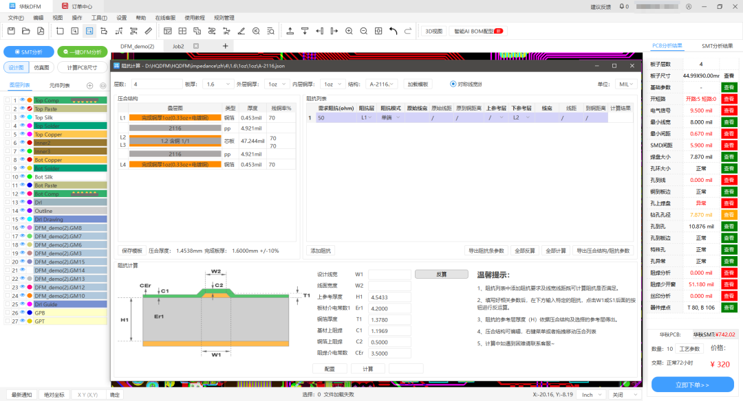

这正是华秋DFM软件的价值所在:
● 叠层结构自动分析
一键导入PCB设计文件,软件自动识别叠层结构,标注各层之间PP和Core厚度,并与行业标准进行对比。
● 推荐优化方案
不只会“找问题”,更能“给方案”。针对绝缘不足、PP过薄等情况,自动推荐合理的替代叠层方案,并给出阻抗变化预估。
● 案例库参考
内置大量真实DFM案例,包括类似老张这样的绝缘击穿问题及解决方案,帮助工程师举一反三。
实际操作有多简单
老张后来使用了华秋DFM,整个流程是这样的:
● 导入文件:Gerber或PCB源文件直接拖入软件
● 一键分析:点击“一键DFM分析”,软件自动跑完所有检查项
● 定位问题:高亮显示文件中设计或生产不合理的地方,点击后会直接跳转至问题点
● 获取建议:推荐优化方案并详细解析问题说明
● 导出报告:生成详细的分析报告,可直接发给PCB厂家
