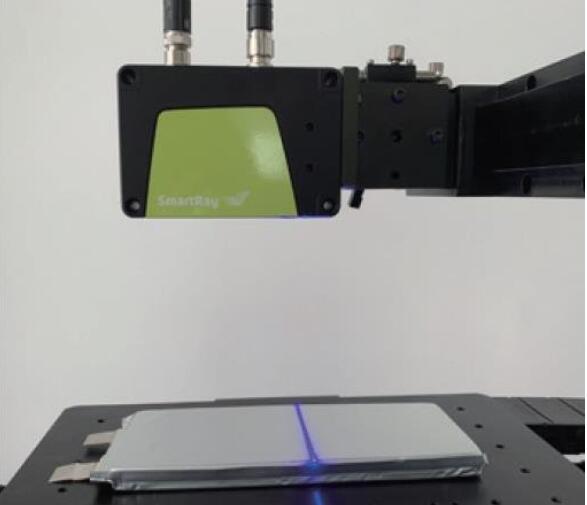

软包动力电池的检测主要涉及到形状尺寸和电池表面缺陷检测这两大类,检测项目存在的挑战如,电池颜色不一,银色铝塑膜可能存在反光,黑色表面吸光严重等,因此,2D相机较难适应多种料形。由于被检测的产品尺寸较大,但同时对于精度要求较高,特别是对于长宽尺寸、厚度、极片尺寸,精度要求在±0.02mm,所以需要不同型号的相机同时完成不同检测项目。
形状尺寸检测
软包电池形状尺寸检测
为了将每个软包电池封装到一起,每一个软包电池的厚度、极片尺寸等,都需要严格的把控,以免在封装过程中出现不必要的错误与事故。
使用SmartRay ECCO系列 95.020 3D视觉传感器能够对软包电池的长宽尺寸、极片尺寸和包边等进行精准的检测。这类检测项目的精度要求通常在±0.05mm, 测量范围由电池的长宽尺寸来决定,而ECCO 95.020的水平分辨率为11.5μm ,测量范围为16mm,拥有超高分辨率和卓越的3D 图像质量控制工程网版权所有,特别适用于要求“检测速度极快、检测精度极高”的高速运转工业化生产线。

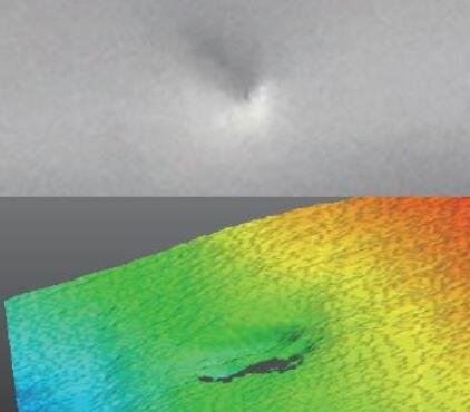

随着电池的容量逐渐加大,风险也随之增加,电池上的任意凹坑或划痕都会带来风险的提升,因此在电池安全性检测中,需要检测软包电池是否存在划痕、褶皱、鼓包、凹坑、脏污和极片变形等问题。传统的2D相机无法提供带有深度信息的检测,也无法区分表面异物还是凹坑等情况。因此,针对具有高度和厚度信息检测需求的项目,使用一般的 2D相机无法完成,需要使用3D视觉传感器进行检测。
由于表面缺陷的尺寸大小不一,通常要求检测 1mm2的缺陷,因此兼顾效率和检测效果CONTROL ENGINEERING China版权所有,SmartRay ECCO系列 95.100 3D视觉传感器是较好的选择。其垂直方向分辨率为5mm,Z重度精度为2mm,水平方向分辨率为42mm,水平检测宽度为98mm,基于其较大的视野范围, ECCO 95.100可对电池整体表面平整度、凹坑、鼓包、厚度等进行检测,能够满足绝大多数类似软包电池的检测。ECCO系列3D视觉传感器以其革新性技术,可适用于要求极高分辨率和可重复性的高速挑战性应用。

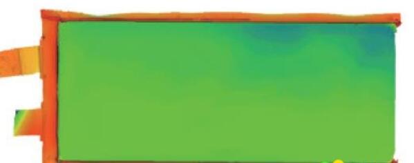

作为一家专注于3D机器视觉的领先企业,德国SmartRay视明锐公司的软包电池检测解决方案具有较高的柔性,可以一次完成上述所有检测,也可以单独检测尺寸或表面缺陷。通过ECCO系列 3D视觉传感器,多传感器一次扫描拼接后即可呈现完整的电池3D模型控制工程网版权所有,并实现各种数据测量、缺陷的检测。采用SmartRay 3D机器视觉解决方案,不仅帮助客户缩短了检测时间,提升了生产效率,还节约了制造成本。
