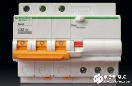

在日常生活中,有很多人搞不清楚漏电保护开关和空气开关的区别,其实漏电保护器就是空气开关的气其中一种,有很多都是相似的,但是本质上又有很大的差别的,那么,今天想给大家一起分享的是漏电保护开关与空气开关的区别?漏电保护开关与空气开关哪个好?
空气开关书名叫空断路器。空气断路器般是比较低压的,即额定 工作电压为1Kv。空气断路器还具有短路保护、过电流保护、分励控制、欠压保护等多种功能,能够在额定电压和额定工作电流状况下切断和接通电路的开关装置,还能在故障状态负载短路、负载过电流、低电压等)下切断电气回路。
漏电保护开关也称为漏电保护器,漏电保护器的正确称呼为剩余电流保护装置(以下简称RCD),是一种具有特殊保护功能(漏电保护)的空气断路器。它所检测的是剩余电流即被保护回路内相线和中性线电流瞬时值的代数和(其中包括中性线中的三相不平衡电流和谐波电流)。为此RCD的整定值,也即其额动作电流IOn,只需躲开正常泄漏电流值即可,此值以mA计,所以RCD能十分灵敏地切断保护回路的接地故障,还可用作防直接接触电击的后备保护。
漏电保护器不能代替空开关。虽然漏电保护器比空气开关多了一项保护功能, 但在运行过程中因漏电的可能性经常存在而会出现经常跳闸的现象,导致负载会经常出现停电,影响电气设备的持续、正常的运行。所以,一般只在施工现场临时用电或工业与民用建筑的插座回路中采用。
空气开关除具有开关作用外,还有过流保护(即过流跳闸)的作用,而漏电保护器则主要是防止电路和电器漏电,当检测到微小的漏电电流时它会立刻动作断开电源。现在漏电保护器和空气开关已做成一体,你只需根据家里的用电情况,买个合适规格的漏电保护器便可以了。所谓漏电就是流入的电流和流出的电流不等,意味着电路回路中有其它分支,可能是电流通过人体进入大地。根据这个原理设计漏电保护。
漏电保护器接入端有“火”“零”两根线。如果“火”和“零”线流过的电流不等,那么感应线圈就会识别微小差别,并通过控制部分,迅速切断开关(跳闸)。保护漏电流在30mA以下。空气开关就是过载保护,当回路电流超过规定负载,空气开关自动短路(跳闸)。空气开关一般有单独“火”线接入保护,也有“火”“零”接入同时保护。
