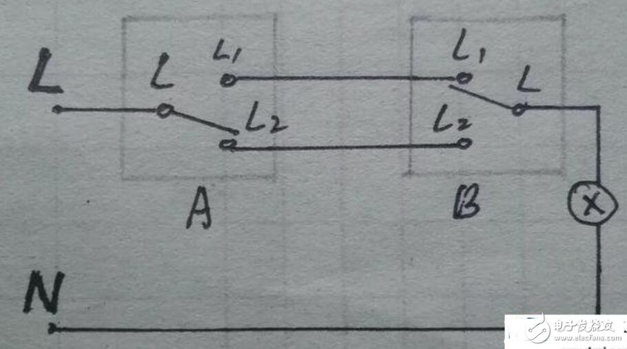

二、接线原理
  • 双控本质:通过两个开关控制同一盏灯,实现两地开关灯。
  • 关键端子
    • L端子(公共端):每个开关1个,接电源或灯具。
    • L1/L2端子(触点):每个开关2个,用于双控互联。

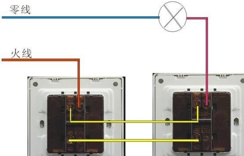

三、接线步骤(以单火线为例)
步骤1:确认线路
  • 电源端(配电盒):引出1根火线(通常为红色)。
  • 灯具端:1根线接灯,另一根接零线(零线不进开关)
步骤2:开关1接线(近电源端)
  1. 火线(红色)接入 开关1的L端子
  2. 开关1的L1、L2端子 分别接2根控制线(建议用黄、绿线区分)。
步骤3:开关2接线(近灯具端)
  1. 开关2的L端子 → 接 灯具的火线控制线(灯线)。
  2. 开关2的L1、L2端子 → 分别对接 开关1的L1、L2控制线(黄接黄、绿接绿)。
步骤4:灯具接线
  • 灯头一端接开关2的灯线,另一端接零线(蓝色)。
四、接线图示意
电源(火线)→ [开关1]
      [开关1 L] --- 火线输入
      [开关1 L1] ---→ [开关2 L1]
      [开关1 L2] ---→ [开关2 L2]
      [开关2 L] ---→ 灯头
灯头另一侧 ---→ 零线
五、关键细节
  1. 零线处理:零线直连灯具(不经过任何开关)。
  2. 双控线数量:两个开关之间需拉3根线(L1、L2互联线 + 开关2到灯的灯线)。
  3. 开关方向:无需区分"上开下关",接线正确即可生效。

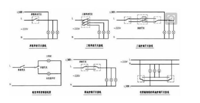

开关和三控开关电路接线原理图解析
下图这两款开关控制电路应用广泛,且相当的经典;有时候我们需要多点控制照明灯或电子电器,就会用到开关电路、三控开关电路等,可实现两地控制或三地控制。接线并不复杂,只是开关较普通开关有些区别。
