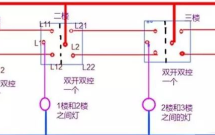

连接原理:
  1. 火线(L) 进入第一个开关。
  2. 控制线连接两个开关的动触点(双向传递信号)。
  3. 第二个开关输出线连接到灯具,灯具另一端接零线(N)。

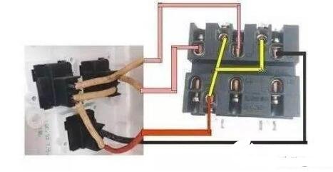

接线步骤:
第一步:电源端开关接线
  1. 电源火线(红色) 接入 第一个开关的L(COM)孔。
  2. 第一个开关的L1和L2孔分别接两根控制线(如黄、绿),通往第二个开关。
第二步:灯具端开关接线
  1. 第二个开关的L(COM)孔接去灯具的火线(红色)。
  2. 第二个开关的L1和L2孔分别接第一步的两根控制线(与第一个开关的L1、L2对应连接,同色相接)。

? 关键点:
两个开关之间的三根线:
  • 一根来自电源(火线输入)
  • 两根控制线(连接L1-L1、L2-L2)
电路图示意:
graph LR
    电源火线(L) --> 开关A_L[开关A·COM]
    开关A_L1[开关A·L1] -- 控制线1(黄) --> 开关B_L1[开关B·L1]
    开关A_L2[开关A·L2] -- 控制线2(绿) --> 开关B_L2[开关B·L2]
    开关B_L[开关B·COM] --> 灯[灯具火线]
    灯 --零线--> 电源N(N)

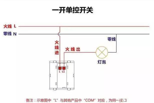

扩展:单控 vs 双控
开关类型 接线孔 用途
单控开关 L、L1 单一位置控制灯具
双控开关 L、L1、L2 双位置联合控制灯具
