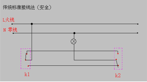

好的,双控开关的核心目的是实现从两个不同位置控制同一盏(或一组)灯,常用于楼梯、走廊、长房间的两端或者床头两边。
最常见的是使用两个单联双控开关(通常标记为 K1K2)。
以下是详细的接线原理图描述和解释:
? 核心组件
  1. 电源:
    • 一根 火线 (L):通常为红色、棕色或黄色绝缘皮(⚠️ 务必用验电笔确认!
    • 一根 零线 (N):通常为蓝色、黑色绝缘皮(⚠️ 务必用验电笔确认!
  2. 两个单联双控开关 (K1, K2):
    • 每个开关有 三个接线端子(孔)。常见的标识有:
      • L(或 COMC公共端):这是动触点,用来接入火线或输出回路。
      • L1(或 1A):这是静触点1。
      • L2(或 2B):这是静触点2。
      • (不同品牌标识可能不同,三个接线孔结构相同即可)。
  3. 灯: 被控制的灯泡或灯组。
  4. 连接线:
    • 两根颜色相同或不同的导线(通常绿色、黄色、黑色,或任意色但做标记)用于连接两个开关的 L1L2。这两根线称为双控线
    • 其他导线:连接电源、开关和灯具。
? 标准接线方法(文字描述)
想象线路路径:
? 步骤 1:给第一个开关(K1)接入火线
  1. 将来自电源总闸火线 (L) 接入开关 K1L(或 COM 端子。
? 步骤 2:连接两个开关之间的双控线
  1. 取一根导线(假设叫 线A),连接开关 K1L1(或 1 端子和开关 K2L1(或 1 端子。
  2. 取另一根导线(假设叫 线B),连接开关 K1L2(或 2 端子和开关 K2L2(或 2 端子。
    • 要点: K1 的 L1 连 K2 的 L1;K1 的 L2 连 K2 的 L2。这两根线连通了两个开关的两个静触点。
? 步骤 3:从第二个开关(K2)引出回路线到灯
  1. 取一根导线(控制线/回路线),连接开关 K2L(或 COM 端子。这根线的另一端,连接灯的接线端(灯座的中心簧片或标记为“L”的端子)。
? 步骤 4:给灯接入零线
  1. 将来自电源总闸零线 (N) 直接接入灯的另一个接线端(灯座的螺旋口或标记为“N”的端子)。
    • ⚠️ 重要:零线 (N) 不能接入任何一个开关! 必须直接连接到灯。
? 步骤 5:完成回路(地线)
  1. (安全考虑) 如果灯具或开关金属外壳需要接地,将来自电源的 地线 (PE)(黄绿色绝缘皮)连接到灯具的接地端子(如有)和开关的接地端子(如有)。
    • 地线主要起保护作用,不参与控制回路。
? 总结连接点
  • K1:
    • L/COM: 进 火线 (L)
    • L1: 出 双控线A -> 接到 K2L1
    • L2: 出 双控线B -> 接到 K2L2
  • K2:
    • L/COM: 出 控制线/回路线 -> 接到 灯 (L端)
    • L1: 进 双控线A (来自 K1 L1)
    • L2: 进 **双控线B(来自 K1L2`)
  • 灯:
    • 灯 (L端):进 控制线/回路线 (来自 K2 L/COM)
    • 灯 (N端):进 零线 (N)
  • 电源:
    • 火线 (L) -> K1 L/COM
    • 零线 (N) -> 灯 (N端)
    • 地线 (PE) -> (可选) 灯具和开关金属外壳的接地端子
? 工作原理简述
  1. 初始状态: 灯灭。无论哪个开关,只要两个开关的动触点(L)都连接在同一个编号的静触点上(比如都连到L1),电路是断开状态。
  2. 开关动作:
    • 当你拨动 K1 (或 K2),其动触点(L)就会从当前连接的静触点(比如L1)切换到另一个静触点(比如L2)。
    • 这个切换改变了两个开关之间的L1-L1L2-L2双控线的连接状态。
  3. 通路形成:
    • 只要两个开关的动触点(L)通过双控线被连接到了同一个路径上(一个开关的L 通过双控线和另一个开关的L 相连),电流就能从电源火线经过 K1 -> 双控线 -> K2 -> 控制线到达灯,再流回零线,灯亮。
    • 如果两个开关的动触点没有连通在同一个路径上(比如K1连L1时K2连L2),电路断开,灯灭。
  4. 双向控制: 无论你在哪个开关操作,只要改变了它的状态(接通或断开),灯的状态就会发生改变。这样就能在两个地方独立控制灯的开和关。
⚠️ 重要安全注意事项!!!
  1. 断电操作! 接线前必须关掉该线路对应的总闸(空气开关),并用合格的验电笔确认无电后再操作!
  2. 确认线色: 不同地区、不同布线标准电线颜色可能不同,绝不能仅凭颜色判断火线、零线! 每次操作都要使用验电笔确认。
  3. 勿错接零线: 零线 (N) 是直接接入灯座的,绝不能接入开关的接线孔。开关必须只控制火线。
  4. 端子紧固: 确保导线插到底,并用螺丝刀拧紧接线端子螺丝,防止虚接发热引发事故。
  5. 绝缘处理: 接线完成后,确保没有裸露的铜线,所有接头用绝缘胶带包好或放入接线盒。
  6. 专业求助: 如果不确定自己的电工知识或操作能力,强烈建议聘请专业电工进行操作,安全第一!
? 核心特点总结
  • 使用两个单联双控开关。
  • 两个开关之间有两根连接线(双控线)。
  • 每个双控开关都有三个接线端子(一个动触点L/COM,两个静触点L1, L2)。
  • 火线进 第一个开关L/COM 端子。
  • 第二个开关L/COM 端子引出控制线接到灯的火线端
  • 零线 (N) 直接进灯,不经开关。
理解了这个结构和原理图,你就能正确安装双控开关了。记住,安全始终是最重要的前提! ?
