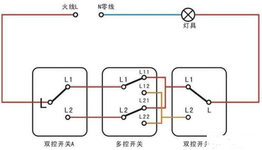

好的,双控开关(也称为双联开关、两地控制开关)可以让您从两个不同的位置控制同一盏灯(或电器),非常方便,常用于走廊、楼梯、大房间等场所。
核心原理: 两个单刀双掷开关(SPDT, Single Pole Double Throw)通过两条导线(通常称为“控制线”)连接起来,共同控制一条电路的通断。
所需材料:
  1. 双控开关 x 2个 (通常标识为:L (或 COM), L1, L2
    • L (COM):公共端(Common),是开关的动触点。
    • L1L2:静触点,是开关的定触点。
  2. 灯具(灯泡等) x 1个
  3. 电源线
    • 火线 (L, Live):来自配电箱或上级开关的带电导线(通常为红色、棕色)。
    • 零线 (N, Neutral):来自配电箱的回路导线(通常为蓝色、黑色)。
    • 控制线 x 2条:连接两个开关之间的导线(常用颜色:黄色蓝色,或任意两种区别于火线/零线的颜色)。
  4. 灯头线:连接开关到灯具的导线(通常包含火线进灯和零线进灯)。
  5. 电工胶布
  6. 螺丝刀
  7. 剥线钳
  8. 验电笔(非常重要!操作前务必确认断电!)
标准接线步骤(非常重要!务必断电操作!):
  1. 切断总电源: 在配电箱找到控制该回路的断路器(空气开关),将其彻底断开。操作前和操作中,务必多次使用验电笔确认所有接线点都不带电
  2. 连接电源火线和第一个开关 (开关A):
    • 电源火线 (L₁) 接入第一个双控开关 (A) 的公共端 L (COM)
  3. 连接两个开关之间的控制线:
    • 开关A的 L1 端子引出一条导线(例如黄色线),连接到第二个双控开关 (B) 的 L1 端子。
    • 开关A的 L2 端子引出一条导线(例如蓝色线),连接到开关B的 L2 端子。
    • (这两条黄线和蓝线就是连接两个开关的“控制线”,它们在开关之间形成了一个“交叉”连接)。
  4. 连接第二个开关和灯具:
    • 开关B的公共端 L (COM) 引出一条导线(即通向灯具的控制火线),连接到灯具火线输入端(通常标有 L 或褐色线)。
  5. 连接电源零线和灯具:
    • 电源零线 (N) 直接连接到灯具零线输入端(通常标有 N 或蓝色线)。注意:零线不经过任何开关!
  6. 连接地线 (如果适用):
    • 如果灯具或开关有接地端子(通常标有 或 PE),将电源地线 (通常为黄绿双色线) 连接到灯具和开关的接地端子(如果开关有的话)。
  7. 检查与紧固:
    • 仔细检查所有接线是否正确、牢固。确保没有裸露的铜线接触到其他端子或金属盒。
    • 用电工胶布包裹好所有接线头(如果接线盒空间允许且绝缘良好,此步有时可省略)。
  8. 恢复供电并测试:
    • 将所有开关面板安装好。
    • 合上配电箱的断路器,恢复供电。
    • 分别操作两个开关A和B,测试灯具是否能被两地正常控制(即无论开关A或B处于何种状态,拨动另一个开关都能控制灯的亮灭)。
接线图(文字描述对应上图):
        电源侧                               灯具侧
        | 配电箱 |                       |           |
        |        |-- [火线 L₁] -----------> 开关A (L) |      开关A
        |        |-- [零线 N ] ------------------------------> 灯具 (N)
        |        |                           (黄)| |(蓝)
        |        |-- [地线 PE] ---------> ...    | |       开关B
                                         | | <------> 开关B (L1)
                                         | | <------> 开关B (L2)
                                         | | <----------- [控制火线] -----------> 灯具 (L)
                                         | | (地线连接)
                                        ... (开关B)
关键要点与注意事项:
  1. 断电操作!断电操作!断电操作! 这是最重要的安全前提!务必确认断电后再操作。
  2. 区分火线(L)、零线(N)、地线(PE): 接线前务必用验电笔区分清楚。火线带电,零线不带电(正常情况下),地线用于安全保护。
  3. 零线直通灯具: 灯具的亮灭只由流经灯泡的火线是否通断决定。因此,零线必须直接连接到灯具绝对不能接入开关的任何端子!
  4. 开关只控制火线: 开关A的COM端接火线输入,开关B的COM端输出控制火线到灯具。开关的作用就是控制这条火线的路径通断(通过L1或L2)。
  5. 控制线交叉连接: 两个开关之间的L1-L1、L2-L2连接形成了交叉路径,使得无论哪个开关动作,都能改变整个电路的通断状态。
  6. 端子标识: 不同品牌开关的端子标识可能略有差异(如 L/COM, 1, 2 或 COM, L1, L2)。关键是找到公共端(COM)和另外两个触点端(L1, L2)。公共端是必须接电源火线或输出到灯的控制火线的关键点。
  7. 紧固与绝缘: 确保所有接线端子螺丝拧紧,导线连接牢固。裸露的铜线部分一定要完全压入端子内,不能外露。接线完成后,建议将电线在接线盒内整理好。
  8. 如果不懂,请找电工! 电路接线涉及人身和财产安全。如果对电路知识不熟悉或没有把握,强烈建议聘请专业电工进行操作。
按照以上步骤和注意事项操作,您就可以成功完成双控开关的接线了。再次强调,安全第一!
