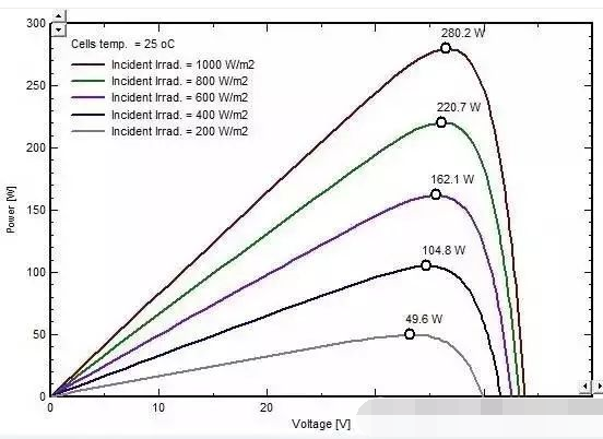

光伏电池的输出功率受光照强度、温度、负载等因素影响,呈非线性变化(见下图)。其 ( P-V ) 特性曲线存在一个峰值点(MPP),传统固定电压或直接连接方式无法自动追踪该点,导致能量损失。
   P(功率)
    │    *  *       MPP(最大功率点)
    └────────────► V(电压)
