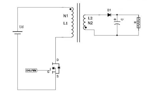

好的,我们来详细解释一下什么是反激式开关电源,并附上文字描述版的电路图解。
什么是反激式开关电源?
反激式开关电源是一种广泛应用的中小功率隔离型开关电源拓扑结构。它的核心特点是:在功率开关管导通期间,能量主要储存在变压器的原边电感(或专门设计的耦合电感)中;而在开关管关断期间,储存的能量才通过变压器传递到副边,供给负载。
核心工作原理简述
  1. 开关管导通阶段:
    • 功率开关管导通,初级线圈通路。
    • 输入直流电压加在变压器初级绕组两端。
    • 初级电流线性上升,变压器存储磁场能量。
    • 此时,由于变压器次级绕组同名端感应出的电压极性使得输出整流二极管反向偏置而截止(反激的关键所在)。此阶段负载由输出电容供电。
  2. 开关管关断阶段:
    • 功率开关管关断,初级电流通路被切断。
    • 变压器储存的磁场能量需要通过次级释放(楞次定律维持磁通不变)。
    • 变压器所有绕组的电压极性瞬间反转(“反激”名称的由来)。
    • 次级绕组感应出的正向电压使得输出整流二极管导通
    • 储存在磁场中的能量通过二极管(或同步整流管)流向输出滤波电容和负载。
关键特点
  • 隔离: 利用变压器实现输入和输出之间的电气隔离,提供安全性和噪音抑制。
  • 电压升降自由: 通过调整变压器初级/次级匝数比,可以灵活实现降压、升压或输出电压反相。
  • 电路相对简单: 主功率回路元件较少(开关管、变压器、二极管、电容),成本较低。
  • 多路输出方便: 可以在变压器上增加多个次级绕组,实现多路隔离或非隔离输出。
  • 功率限制: 通常在单端工作模式下,受限于变压器磁芯单向磁化,单管反激(Flyback)适合数十瓦到一百多瓦的功率范围(可扩展到200W+,但需要更精密设计)。双开关管的反激结构(有源钳位反激)可以提升功率。
  • 工作模式:
    • 临界导通模式: 开关管在次级电流刚好降为零时导通,易于实现准谐振,效率高。
    • 断续导通模式: 次级电流降为零后有一段时间死区,最常见。
    • 连续导通模式: 次级电流未降为零时开关管即导通,控制复杂,需防止磁芯饱和,较少用。
  • 输出纹波: 相对其他拓扑稍大。
反激式开关电源电路图解(文字描述版)

关键元件说明
  1. 输入端:
    • EMI 滤波器: 滤除电网干扰,并防止电源噪声窜入电网。
    • 整流桥: 将交流输入整流成脉动直流。
    • 输入滤波电容 (Cin+, Cin-): 将脉动直流滤波成相对平滑但带纹波的高压直流(HV DC)。通常耐压较高(如400V, 450V)。
  2. 功率级 (核心部分):
    • 功率开关管 (Q1): 通常是MOSFET,由PWM控制器驱动,执行高速开关动作。
    • 变压器 (T1):
      • 原边绕组: 匝数为Np。在Q1导通时储能。
      • 次级绕组: 匝数为Ns。在Q1关断时释放能量给负载。同名端与初级相反以实现反激。
      • 辅助绕组 (可选): 匝数为Na。用于给PWM控制器供电(替代启动电路)和/或提供输出电压反馈信号。
    • 输出整流二极管 (D1): 在Q1关断时导通,将变压器次级的交流转化为单向脉动直流。常使用快恢复二极管或肖特基二极管以降低损耗。
    • 输出滤波电容 (Cout): 滤平次级的脉动电流,为负载提供平滑的直流电压。
  3. 钳位电路 (RCD Snubber):
    • 由电阻、电容和二极管组成,并联在变压器初级或开关管D-S两端。
    • 吸收开关管关断瞬间因变压器漏感产生的尖峰电压,保护开关管不被击穿。
  4. 控制与反馈回路:
    • PWM控制器芯片 (如UC384X系列): 产生驱动Q1的PWM脉冲。提供基准电压、误差放大器、振荡器、电流/电压检测、驱动输出等功能。
    • 启动电路:
      • 上电初期,输入高压(HV)通过启动电阻(RSTART)给控制器芯片的VCC脚供电的启动电容充电。
      • 当VCC达到启动阈值时,控制器开始工作并输出驱动脉冲。
      • 一旦电源启动,如果设计中有辅助绕组(Na),它产生的感应电压通过另一组整流滤波电路(图中未详细标出)给控制器VCC持续供电,此时启动电阻可闲置。
    • 反馈回路:
      • 监测输出电压 (+Vo)。
      • 电压基准与误差放大器: 输出电压通常通过电阻分压网络采样后,与控制器内部的精密基准(如2.5V)比较放大,产生误差信号。
      • 隔离元件: 由于输入/输出需要隔离,反馈信号通常通过光耦耦合器传递(图中简化为“反馈”模块内)。
      • 反馈输入(PWM控制器FB脚): 光耦输出的信号送入控制器FB脚,控制器据此调节PWM脉冲的占空比(Duty Cycle)。占空比变长(导通时间变长)则输出电压趋于升高;占空比变短则输出电压趋于降低。
  5. 地线:
    • 初级公共地: 连接输入整流桥地、Cin-、Q1的S极、控制器GND脚、RCD地等。通常称为“热地”,直接与输入市电相关,不安全。
    • 次级公共地 / 输出地: 连接Cout-、负载负极、反馈采样网络地(通过光耦隔离)。称为“冷地”。初级热地与次级冷地必须通过变压器和光耦实现电气隔离!
总结
反激式开关电源利用变压器的储能特性,在开关管通断交替中将能量从输入侧耦合传递到隔离的输出侧,实现电压变换。它具有结构简单、成本低、隔离和多路输出方便等优点,是适配器、小功率工业电源、LED驱动、家电辅助电源等应用的理想选择。
希望这个详细的文字版图解和说明能帮助你清晰地理解反激式开关电源的结构和工作原理!
