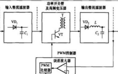

    • 工作原理: 核心是高频开关动作。
      • 首先将输入交流电通过整流桥转换成直流电(含纹波的直流)。
      • 将这个直流电通过高速开关管(MOSFET等)进行高频(数十kHz到MHz)斩波,形成高频脉冲。
      • 将这个高频脉冲通过一个高频变压器进行电压变换和隔离。
      • 再将高频变压器输出的脉冲电压通过整流和滤波电路,得到平滑的直流输出电压。
      • 通过反馈控制电路(通常基于PWM脉宽调制技术)实时监测输出电压,动态调节开关管的导通时间(脉宽),来保持输出电压的稳定,并适应输入电压变化和负载变化。

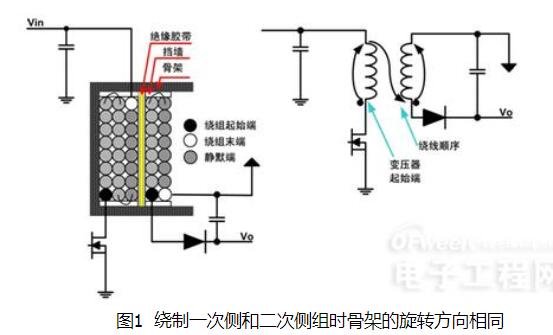

  3. 设计要点:
    • 磁芯选择: 根据功率和频率选择合适的铁氧体磁芯材料(如PC40, PC95等)和型号(如EE, ER, PQ, RM等)。
    • 线圈设计:
      • 匝数少:因为频率高,要达到特定电感量所需的匝数大大减少。
      • 绕制方式:为减少高频效应(集肤效应、临近效应)带来的损耗,常采用利兹线(多股细线绞合)、箔绕、分层分段绕制等技术。
      • 隔离要求:初级和次级绕组之间需要有严格的绝缘和爬电距离设计以满足安全隔离要求(如一次侧到二次侧4000VAC耐压)。
    • 寄生参数控制: 设计时必须尽量减小漏感(引起开关尖峰,影响效率)和分布电容(影响高频性能)。
    • 气隙(部分拓扑需要): 如反激变压器需要磁芯开气隙来存储能量(反激式将变压器用作储能电感),这会影响电感量。气隙设计是关键。
