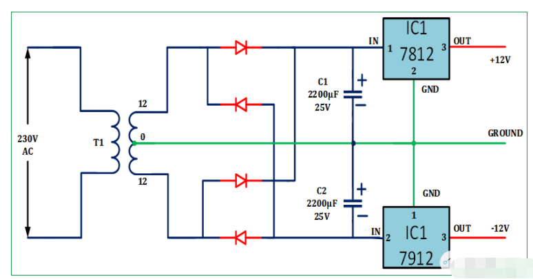

12V开关电源(反激式)基本电路图讲解
我们以最常见的反激式(Flyback) 开关电源为例,因为它结构简单、成本低,广泛应用于中小功率(如50W以下)的12V电源适配器、充电器中。
下图是一个简化的反激式开关电源框图,特别标出了反馈回路部分:

  5. 反馈回路 (输出电压调节的核心!):
    • 取样分压器(Rupper, Rlower): 直接连接到输出端(+12V和GND之间)。它们将输出电压按比例降低为一个与内部基准电压(Vref)相近的取样电压(Vsample)。
    • 精密基准源(TL431): 核心器件。其参考极(Ref)连接分压器的中点(Vsample)。TL431内部有一个精准的2.5V基准和一个比较放大器。
    • 工作原理(闭环控制):
      1. 当输出电压上升时 → Vsample 上升 (因为 Vsample = Vout * (Rlower / (Rupper + Rlower)))。
      2. Vsample > Vref (2.5V) → TL431内部比较器输出使阴极(K)和阳极(A)之间的电流增大 → 流过光耦(图中未画出,通常在TL431的K-A回路中串联)内部LED的电流增大 → 光耦内部光敏三极管的光电流增大。
      3. 光耦光敏三极管通常连接在PWM控制器的FB引脚和地(或内部参考源)之间。光电流增大相当于在FB引脚和地之间并联了一个有效的小电阻 → FB引脚的电压被拉低
      4. PWM控制器检测到FB电压降低 → 理解为“输出电压偏高” → 控制器会减小其输出驱动脉冲的宽度(占空比减小) → 开关管导通时间变短 → 输入到变压器的能量减少 → 迫使输出电压下降
      5. 反之,当输出电压下降时,Vsample下降。如果 Vsample < Vref (2.5V),TL431电流减小,光耦电流减小,FB电压升高,控制器会增大占空比,使输出电压上升。
    • 光耦(Optocoupler): (图中省略,但在实际电路中存在于TL431 K-A回路和PWM的FB引脚之间) 核心隔离器件。它将输出电压的误差信号跨越电气隔离边界(初级高压和次级低压之间) 传递到初级侧的PWM控制器。这是保证安全的重要措施,避免了高压窜入低压输出端。
    • 补偿网络: (图中省略) 通常在FB回路中会有RC元件组成补偿网络,用于调整反馈环路的增益和相位特性,确保环路稳定(不振荡)且具有足够的响应速度。
总结
  • 调节电压的本质就是改变反馈回路中取样分压器的比例(Rupper / Rlower),从而让PWM控制器认为当前电压“偏离”了目标值,并相应调整其占空比来将输出电压稳定在你设定的新值上。
  • TL431(或类似器件)加上分压电阻是电压基准和误差放大的核心。
  • 光耦是实现初级/次级隔离、传递误差信号的关键。
  • 操作务必小心高压电! 优先选择调整取样分压电阻或电位器。理解上述基本原理和电路框图有助于你安全、有效地进行调整。对于复杂电源或大幅度调整,强烈建议查阅该型号的完整电路图或参考专业设计资料。
