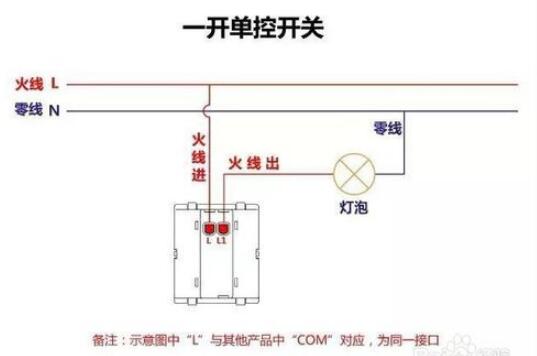

以下是开关电源的通用中文接线图说明及示意图。大多数开关电源(AC-DC电源模块)的接线原理类似,核心包含交流输入(AC INPUT)直流输出(DC OUTPUT)两大部分:
一、接线图核心示意图(文字描述)
      交流输入 (AC INPUT)              开关电源                 直流输出 (DC OUTPUT)
      |     L (火线) |------>| AC ~   □□□□□   DC + |------>| V+ (正极) |
      |              |       |                      |      |             |---> 接负载正极
      |     N (零线) |------>|      POWER SUPPLY     |      |             |
      |              |       |                      |      | V- (负极) |---> 接负载负极
      |  PE (地线)  |------>| FG ⏚ (接地端子) |       ----------------
       市电插座 (220V)                          负载 (如LED、电路板等)
二、详细接线说明
1. 交流输入端 (AC INPUT)
  • L (火线/Live): 连接市电(220V或110V)的火线(通常为棕色/红色线)。
  • N (零线/Neutral): 连接市电的零线(通常为蓝色线)。
  • PE/FG (保护地线/Earth Ground)必须可靠连接到市电的黄绿色地线。此端子用于 防触电、防干扰和释放漏电流,是 安全关键线
    • 符号标记常见为: , PE, FG, GND, 接地符号
2. 直流输出端 (DC OUTPUT)
  • V+ (或 +V, +OUT): 直流输出的正极(通常标为红色)。连接到负载的正极输入
  • V- (或 -V, GND, COM, -OUT): 直流输出的负极/公共端/参考地(通常标为黑色或蓝色)。连接到负载的负极/地线
  • 重要
    • 电压选择: 确保电源输出直流电压(如5V, 12V, 24V)与负载要求完全匹配
    • 功率匹配: 负载的总功率(W)不得超过开关电源的额定输出功率(W)。
3. 其它可能端子 (根据型号不同)
  • Remote ON/OFF (或 S+/S-, CTRL)远程控制端。短接(或给高/低电平信号)可使电源开启/关闭输出。
  • V ADJ (或 ADJ)输出电压微调端。通过小电位器(如10KΩ)可小范围调整输出电压(如±10%)。
  • PG (Power Good)电源正常信号输出(输出高电平表示工作正常)。
三、关键安全及操作注意事项
  1. 断电操作: 在接线或修改接线前,务必断开市电! 否则有触电风险。
  2. PE接地必须接! 这是防止外壳带电造成触电的核心保护措施,绝不可省略
  3. 输入电压确认: 仔细核对电源铭牌上的输入电压范围(如AC 100-240V)。输入错误电压会烧毁电源。
  4. 输出极性确认: 连接负载前再三确认 V+ 和 V- 没有接反!接反极性强可能导致负载烧毁。
  5. 避免输出短路: 确保 V+ 和 V- 线之间不能直接短路(未接负载时短路也会损伤电源)。
  6. 最低负载要求: 有些电源(尤其是小功率或特殊设计)可能要求最小负载(例如≥10%功率)。不满足可能导致电压不稳或无输出。
  7. 散热与通风: 电源需安装在良好散热环境中,周围留有足够空间(尤其大功率电源),避免过热保护或损坏。
  8. 线材规格: 输入输出线缆要满足电流需求(载流量足够粗)且绝缘良好
四、实际操作步骤
  1. 断电!
  2. 将市电的火线(L)接到电源 AC/L 端。
  3. 将市电的零线(N)接到电源 AC/N 端。
  4. 重要: 将市电的黄绿地线(PE) 牢固连接到电源的 PE/FG/⏚/接地 端。
  5. 将负载(设备)的正极输入接到电源的 DC V+ 端。
  6. 将负载(设备)的负极输入接到电源的 DC V- / GND / COM 端。
  7. 仔细检查所有接线! 确保无错误、无松动。
  8. 先开启负载(如果开关),再接通市电
总结: 接线核心就是 安全接好输入火线、零线、地线正确引出输出正、负压供给负载。务必先断电操作严格遵循安全规范。遇到特定型号电源时,以官方说明书为准。
如需具体某型号(如明纬S-350系列、金升阳TR系列等)的接线图或PCB Layout图,请告知型号,我可提供更针对性信息。
