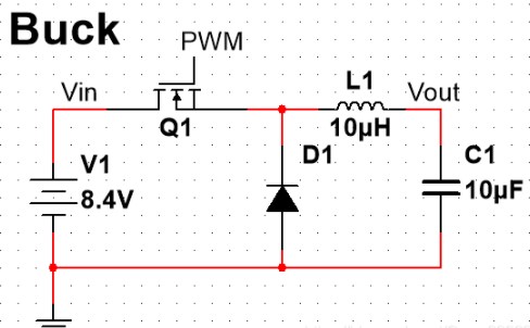

基本降压型开关电源原理(Buck Converter):
这是最常见、最基础的开关电源拓扑,用于将直流高压降低为直流低压。下面我们一步步分解:
开关电源原理图解
图释:
  1. 输入直流电压 (Vin): 未经处理的直流电源。
  2. 开关管 (S - 如 MOSFET): 核心元件,在高频下周期性地导通和关断。
  3. 二极管 (D - 如肖特基二极管): 续流二极管,在开关管关断期间为电感电流提供通路。
  4. 电感 (L): 核心储能元件,在开关管导通时储存能量,在关断时释放能量。
  5. 输出滤波电容 (Cout): 平滑输出电压的波动,储存能量供负载瞬时使用。
  6. 负载 (Rload): 消耗电能的设备。
  7. 控制电路 (PWM Controller): 核心控制模块,通常通过反馈网络采样输出电压(Vout),与内部基准电压比较,产生误差信号,并通过脉宽调制 (PWM) 信号来控制开关管S的导通时间(Ton)关断时间(Toff),从而维持Vout稳定。开关周期 T = Ton + Toff。占空比 D = Ton / T。
  8. 反馈网络: 将输出电压Vout的一部分或全部送回控制电路进行比较(图中虚线箭头)。
工作周期详解(两个主要状态):
状态1:开关管S导通 (Ton 期间)
  1. 控制电路输出PWM信号使开关管S导通(相当于开关闭合)。
  2. 电流路径:Vin (+) --> S --> L --> Cout/Rload --> Vin (-)
  3. 电感L的作用:
    • 充电储能: 电流流经电感L,电感开始建立磁场(储存电能),电流线性上升 (di/dt > 0)。
    • 阻碍电流突变: 这是电感的特性。
  4. 电容Cout的作用:
    • 充电: 同时对输出电容Cout充电,补充能量。
    • 提供负载电流: 在电感电流上升期间,电容也向负载提供部分电流。
  5. 二极管D: 反向截止(阳极为高电平,阴极被开关管S拉到接近Vin的高电平,二极管反向偏置而关断)。
  6. 输出电压: 在此阶段,开关管S导通,将输入电压Vin施加到电感的左侧。电感右侧的电压是 Vout(忽略开关管压降)。根据电感伏安特性 (VL = L * di/dt),若要保持电感电流上升 (di/dt > 0),电感两端的压差 VL = Vin - Vout > 0。这同时向负载和电容供电。
状态2:开关管S关断 (Toff 期间)
  1. 控制电路输出PWM信号使开关管S关断(相当于开关断开)。
  2. 关键点:电感电流不能突变! 电感L会试图维持原有方向的电流流通。
  3. 续流通路: 电感L左侧电压会瞬间变负(低于地),使二极管D变为正向偏置而导通。电流路径:L --> Cout/Rload --> D --> L (形成环路)。
  4. 电感L的作用:
    • 放电释放能量: 电感L将存储的磁场能转化为电能(电流),向负载和Cout供电。电流线性下降 (di/dt < 0)。
    • 阻碍电流减小: 继续提供电流。
  5. 电容Cout的作用:
    • 放电续流: 在电感电流下降期间,电容向负载放电,协助维持负载电流。
    • 平滑电压: 滤除电流波动,使输出电压Vout更平滑稳定。
  6. 二极管D: 正向导通,提供必要的电流通道(续流)。
  7. 输出电压: 在此阶段,电感左侧被二极管D钳位到接近地电位(忽略二极管压降Vd,通常为-0.3V到-0.7V)。电感右侧的电压是 Vout。根据电感伏安特性,电感两端压差 VL = 0 - Vout - Vd ≈ -Vout (因为Vd很小)。要保持电感电流下降 (di/dt < 0),这个负压是合理的,即 VL = -Vout < 0
关键点与稳压原理:
  1. 伏秒平衡: 在稳定工作状态下,开关周期内施加在电感两端的平均电压必须为零(忽略电阻损耗),否则电感电流会持续上升或下降(饱和或耗尽)。这意味着: (Vin - Vout) Ton = Vout Toff
  2. 输出电压 (Vout): 从伏秒平衡公式可以直接推导出: Vout = Vin (Ton / (Ton + Toff)) = Vin D
    • 其中 D = Ton / T (占空比)
    • 这是一个重要的结论!输出电压 Vout 等于输入电压 Vin 乘以开关管的导通占空比 D。
  3. 稳压过程:
    • 如果负载变重导致Vout轻微下降 → 控制电路检测到Vout < 基准电压 → 控制电路增大 PWM 信号占空比 D (增大 Ton) → 根据 Vout = Vin * D,Vout 上升 → 最终回到设定值。
    • 如果负载变轻导致Vout轻微上升 → 控制电路检测到Vout > 基准电压 → 控制电路减小 PWM 信号占空比 D (减小 Ton) → 根据 Vout = Vin * D,Vout 下降 → 最终回到设定值。
    • 如果输入电压Vin变化,控制电路也会自动调整占空比D,使得Vout保持不变。
  4. 为什么高效?
    • 开关管S: 导通时损耗小(Rdson低),关断时损耗小(漏电流极小),主要损耗发生在开关瞬间(开关损耗),但总体远低于线性电源工作在线性区的损耗。
    • 二极管D: 导通时有正向压降(导通损耗),关断时损耗小。现代开关电源常用同步整流技术(用MOSFET代替二极管)大幅降低这个导通损耗。
    • 能量传递主要依靠电感和电容的无功元件,损耗小。
  5. 高频化:
    • 开关频率越高(几十KHz 到 MHz),电感L和电容Cout所需的物理尺寸可以做得越小(因为储能周期变短,所需储能总量减小),电源体积和重量大幅减小。这也是开关电源小型化的关键。
  6. 输出纹波:
    • 开关动作会导致输出电压存在脉动(纹波电压),主要由电感电流的波动ΔI_L作用于电容Cout的等效串联电阻引起。选用更大容量、更低ESR的电容和更大感值的电感可以减小纹波。
总结:
开关电源的基本原理就是高频切换功率开关管的通断状态来控制对电感(和电容)的充放电。通过在开关管导通时向电感储能,在关断时利用电感释放能量并向负载供电,并配合输出电容的滤波作用,最终将不稳定的直流输入电压转换成所需幅值(可降压、升压或升降压)的稳定、高效的直流输出电压。其核心公式为:*Vout = Vin D (降压型),并通过闭环反馈控制回路(PWM控制器) 动态调节占空比D**来实现稳压。这种高频开关转换方式是其高效、小型化的关键所在。

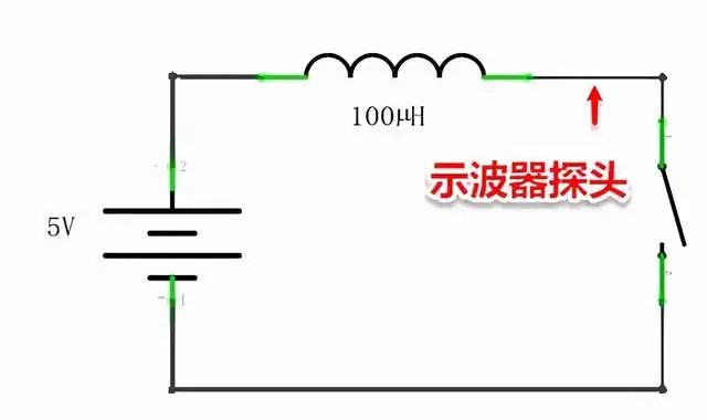

学习升压(Boost)型直流开关电源基本原理
实验目的学习升压(Boost)型直流开关电源基本原理。实验原理给一个电感通电,然后迅速断电,电感的开路一侧会出现高电压。不理解的可阅读开关电源的故事-起源-电感毛刺。我们可以用下面这个由一个电感
naugia 2021-12-29 07:58:46

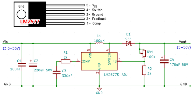

升压型开关电源芯片LM2577S-ADJ原理验证
在上一篇文章 升压型直流开关电源基本原理中我们使用 Arduino 搭建了一个升压型非隔离直流开关电源电路,学习了升压型开关电源基本原理,我们得到结论,电感通电时间越长,电感断开时出现的瞬间电压越高。今天,我们使用升压型开关电源芯片 LM2577S-ADJ 验证一下上述结论。
2023-02-15 11:12:30
开关电源纹波频率和开关频率的关系
压。在这个过程中,开关电源会产生纹波电压,影响电源的输出稳定性和负载的可靠性。 一、开关电源基本原理 1.1 开关电源的组成 开关电源主要由输入滤波器、开关器件、高频变压器、输出整流滤波器等部分组成。输入滤波器用于
2024-08-02 10:30:39
使用LM2577S-ADJ验证升压型非隔离直流开关电源电路呢
实验目的在上一篇文章升压型直流开关电源基本原理中我们使用 Arduino 搭建了一个升压型非隔离直流开关电源电路,学习了升压型开关电源基本原理,我们得到结论,电感通电时间越长,电感断开时出现的瞬间
jackhui 2022-01-03 06:17:12
