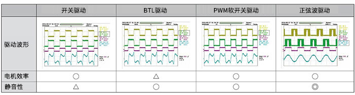

单相直流电机驱动器驱动方式和特征介绍
ROHM拥有超过220款机型的电机驱动器IC,包括有直流电机、步进电机、单相直流电机、三相直流电机(包括高电压)。其中三相直流电机驱动器约有20款可承受250V和600V高电压的高耐压
2023-02-09 10:19:20

正弦驱动实现低噪声和低振动 三相直流电机驱动器IC
ROHM拥有超过220款机型的电机驱动器IC,而且拥有丰硕的市场业绩。电机驱动器IC涵盖的电机包括有直流电机、步进电机、单相直流电机、三相直流电机(包括高电压),电机驱动器IC拥有具备
2020-12-16 15:37:06

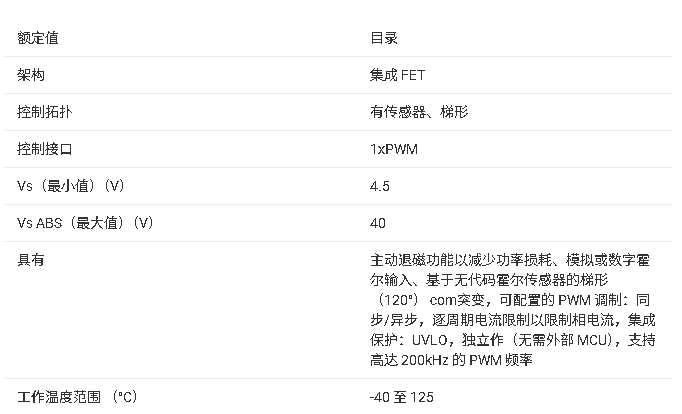

‌MCT8315Z 集成直流电机驱动器技术文档总结
MCT8315Z是德州仪器(TI)推出的集成FET的三相直流(BLDC)电机驱动器,采用霍尔传感梯形控制方案,无需外部MCU即可驱动电机。
2025-10-12 16:52:53
