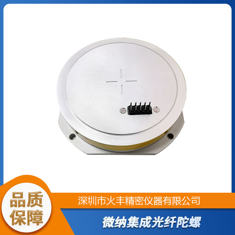

  2. 光纤陀螺:
    • 原理: 基于萨格纳克效应,这是狭义相对论的直接结果。将同一光源发出的光束分成两束,分别沿缠绕成线圈(几百米到几公里长)的光纤环以顺时针和逆时针方向传播。当光纤环(即载体)在垂直于环面的轴发生旋转时,两束光在光纤中传播的光程会产生微小差异(旋转越快,差异越大)。通过干涉仪测量这两束光重新汇合时的相位差(干涉条纹移动),就能精确计算出旋转角速度。
    • 结构: 主要由光源(通常是超辐射发光二极管SLD或激光二极管LD)、光纤耦合器(分束/合束)、专用于旋转传感的长光纤环(通常缠绕在热膨胀系数低的线圈架上)、光电探测器以及信号处理电路组成。
    • 驱动/检测: 光波传播及其干涉,光电转换。
    • 核心材料: 特种光纤(如保偏光纤)、光学器件(光源、耦合器、探测器)。
