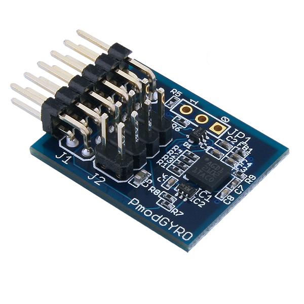

digilent数字陀螺仪介绍
PmodGYRO是一个基于STL3G4200D的陀螺仪。通过SPI或I2C与芯片通信,用户可以配置该模块,使其高达800HZ的输出率下报告高达2000dps分辨率的角动量。
