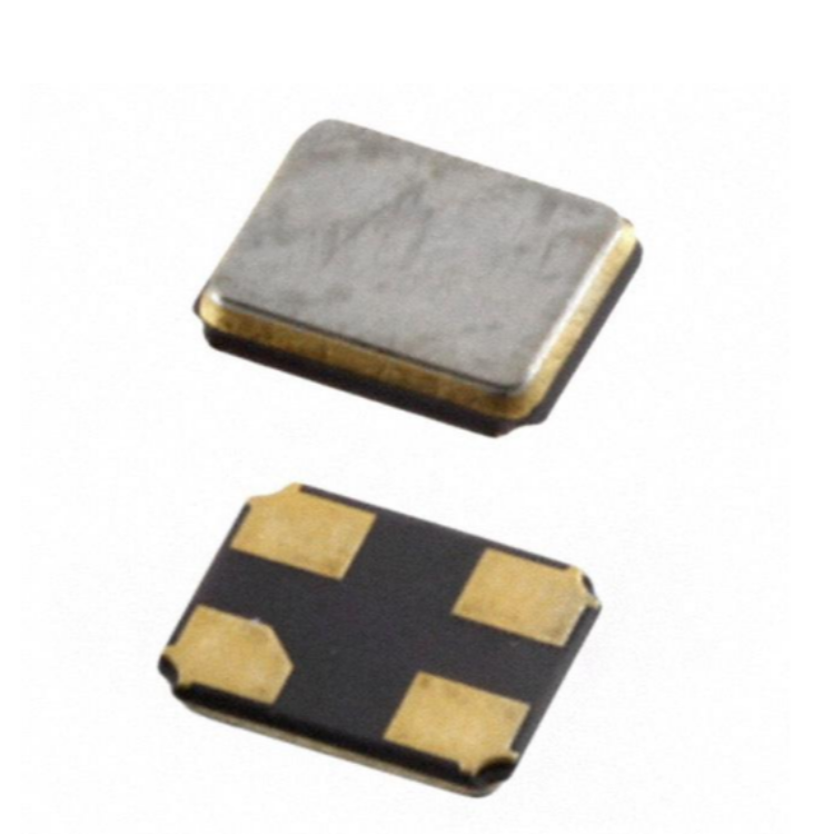

  2. 四引脚封装(有源/无源晶振均有)
    • SMD-3225(3.2mm × 2.5mm)
      • 最常用小型封装,适合高密度PCB。
      • 焊盘设计:
      • 引脚间距:通常 1.6mm(两引脚中心距)。
      • 焊盘尺寸:建议 1.2mm × 1.4mm(长×宽)。
      • 注意:实际仅用两个引脚(对角或相邻),需对照规格书确认。

  2. 接地屏蔽(高频关键!)
    • 在晶振底部铺设 GND铜皮,周围加接地过孔(Via)阵列,抑制干扰。
    • 金属外壳晶振(如SMD-3225)底部常有接地焊盘,需设计中央散热焊盘并打孔接地。
  3. 布线规则

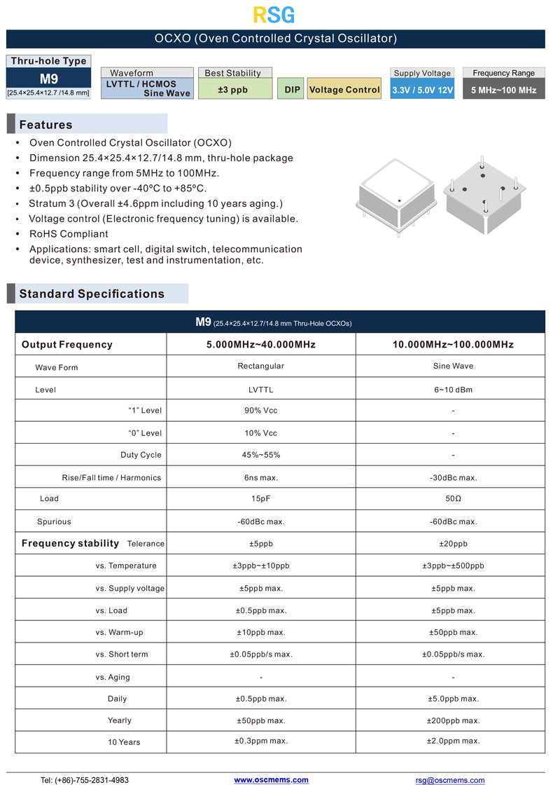

恒温OCXOM925000G33YC 25m在基站上的应用
用在基站上的恒温OCXOM925000G33YC,这种器件具有很高的稳定性,其中使用较广的频率一般为10mhz25mhz、100mhz
2022-06-21 17:11:57

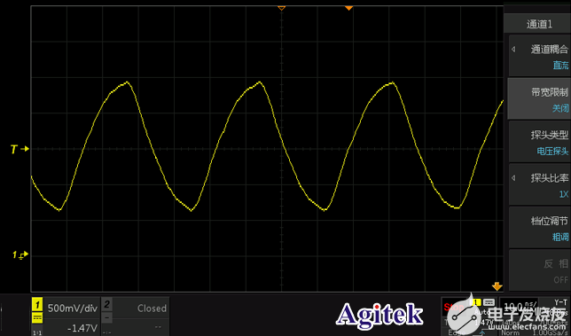

怎么测试有源信号?
Demo板上的有源输出信号是25MHz或27MHz的方波。当示波器的测量带宽较低时,方波的很多高频谐波分量会被滤除,此时看起来会比较像正弦波。 根据傅立叶展开公式,方波是由一系列正弦分量叠加而成的,称为各次谐波,且完美的方波只有1、3、5、7... 奇次谐波,无偶次谐波。
2023-01-12 14:45:27
