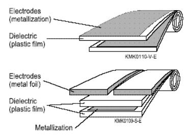

3. 薄膜电容器
  • 常见材料
    • 聚酯(PET):介电常数高,体积小,但温度稳定性较差。
    • 聚丙烯(PP):低损耗、高频性能好,耐压高。
    • 聚苯硫醚(PPS):耐高温(可达150℃),稳定性强。
  • 优点:无极性、寿命长、可靠性高、频率响应宽。
  • 缺点:体积较大,容量范围有限(nF~μF级)。
  • 应用:电力电子(如逆变器)、音频设备、EMI抑制。

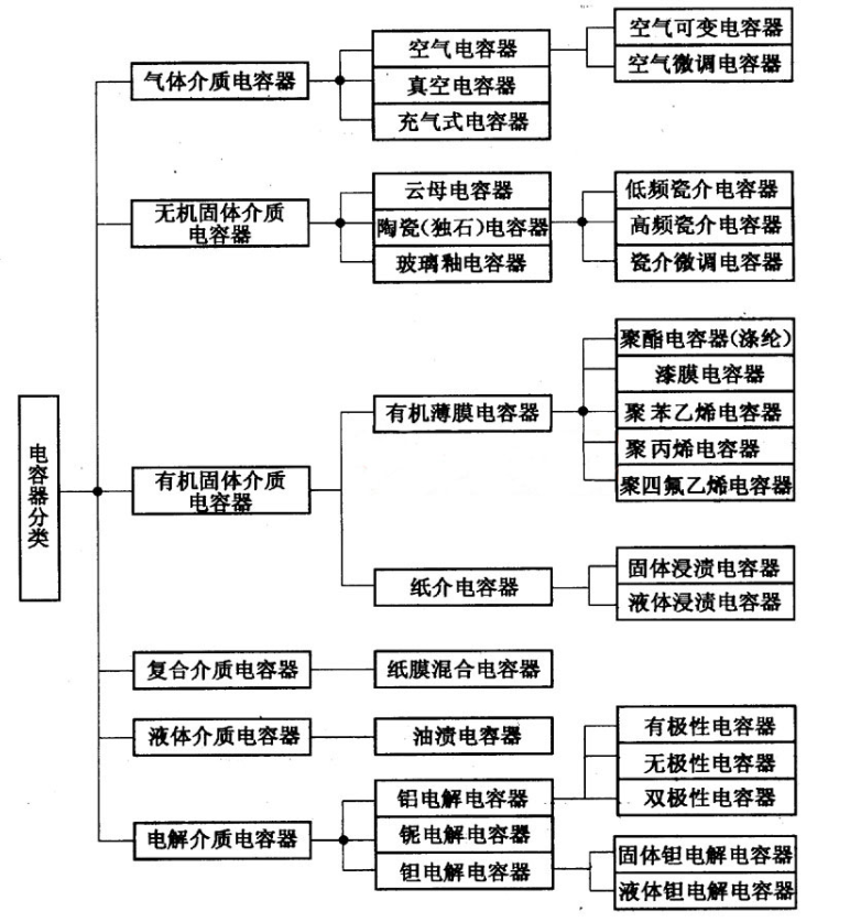

5. 其他类型
  • 云母电容:高精度、耐高压,用于射频和军事领域。
  • 纸介电容(已淘汰):早期用于滤波,现被薄膜电容取代。
