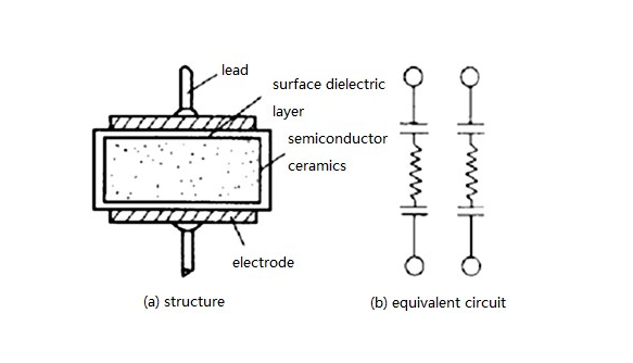

    • 陶瓷电容器:
      • 使用陶瓷材料(如钛酸钡、钛酸锶钡等)作为电介质。
      • 特点: 体积小、容量范围宽、高频特性好、温度稳定性多样(NP0/C0G稳定性最好,X7R/Y5V等稳定性较差)、无极性。
      • 常见形式: 多层陶瓷电容器、圆片陶瓷电容等。应用极其广泛。

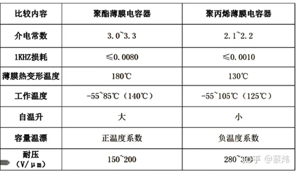

    • 薄膜电容器:
      • 使用塑料薄膜(如聚酯膜、聚丙烯膜、聚苯硫醚膜、聚四氟乙烯膜等)作为电介质,金属箔或金属化薄膜作为电极卷绕而成。
      • 特点: 精度较高、损耗角正切小、绝缘电阻高、频率特性好、无极性、温度特性较好、寿命长。
      • 主要类型:
        • 聚酯薄膜电容: 成本低,容量密度高,但温度稳定性和高频特性一般。
        • 聚丙烯薄膜电容: 损耗小,高频性能优异,温度稳定性和电参数稳定性好(尤其金属化类型),常用于高性能电路、滤波器、谐振、定时等。

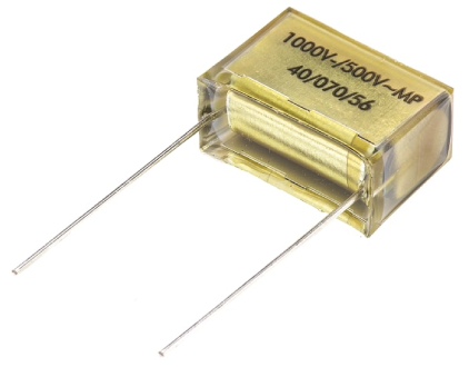

    • 纸介质电容器 (现在较少见):
      • 使用浸渍过特殊油或蜡的绝缘纸作为电介质。
      • 特点: 历史上应用较多(尤其油浸式),现在主要被薄膜电容取代。容量较大,耐压较高,但体积大、损耗大、稳定性差、易受潮。

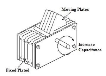

    • 可变电容器: 容量可以通过机械方式改变(如转动极片组)。
