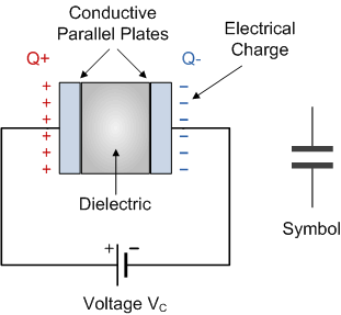

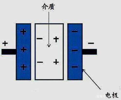

最简单的电容器是由两端的极板和中间的绝缘电介质(包括空气)构成的。通电后,极板带电,形成电压(电势差),但是由于中间的绝缘物质,所以整个电容器是不导电的。

电容器的电路符号根据类型有所不同,以下是常见电容器的中文符号表示方法:
  1. 基本电容(无极性电容 / 固定电容)
    • 符号:两条平行且等长的短线(或短矩形),中间留有空隙
    • 代表意义:两条平行线代表电容器的两个金属极板,中间的间隙代表介质(绝缘材料)。
    • 文字图示:| |‖‒‒‖ (用两条竖线或短横线表示,中间有空白)

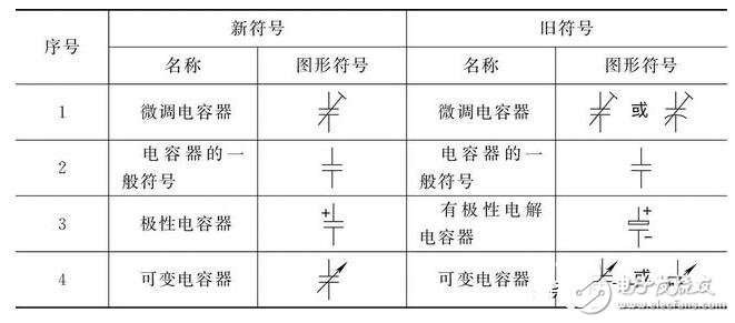

  2. 有极性电容(如电解电容、钽电容)
    • 符号:在基本电容符号的一条线上添加“+”号,或在其中一条线的末端加粗/改变形状。
    • 代表意义:
      • 一条线上加 “+”号:代表该引脚是正极(Anode)
      • 另一条不加符号的线(或有时用空心矩形)代表负极(Cathode)
    • 文字图示(常用两种):
      • (+)| || |(+) (左边或右边加号代表正极)
      • |(矩形块)| (其中一条线换成小矩形或加粗线代表正极)
  3. 可调电容(可变电容)
    • 符号:在基本电容符号的基础上,在其中一条线上添加一个斜向的箭头指向该线。
    • 代表意义:箭头表示电容值可以调节。
    • 文字图示:/ | || | / (一条斜线/箭头穿过其中一条线)
  4. 双联可调电容
    • 符号:两个可调电容符号(带箭头)平行排列,并用虚线或点划线连接其箭头所在的线。
    • 代表意义:表示两个电容器的电容值通过同一个旋钮或机构同步调节。
    • 文字图示:/ | | -- / | | (两个带箭头的电容符号中间虚线连接控制部分)
  5. 穿心电容 / 馈通电容
    • 符号:一条直线(代表信号线或轴)穿过基本电容符号。
    • 代表意义:用于高频滤波,信号线或屏蔽层直接穿过电容器。
    • 文字图示:—| |— (一条横线穿过电容符号)或 —||—
总结关键点:
  • 核心元素:两条平行短线(代表极板)。
  • 极性区分:添加 + 号或特定形状标识正极(电解/钽电容)。
  • 可调性:添加斜线或箭头(可变/双联电容)。
这些符号在电路图中广泛使用,用于表示电路中不同类型的电容器。

电解电容器的图形符号中,还用“+”号表示电容器的正极片,由它引出的细线为正极引线,另一根引线则为负极引线,微调或可变电容器的图形符号画有带短线或箭头的长斜线,通常有短线或箭头一端的引线表示电容器的定片,另一端的引线则接电容器的动片或接地端。
