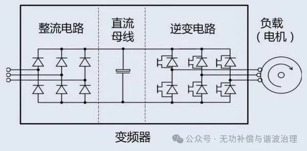

  1. 谐波影响与额外损耗:
    • 机理: 变频器输出的是PWM(脉宽调制)波,含有丰富的高次谐波(非纯正50Hz正弦波)。这些高频分量会引起:
      • 铜耗增加: 谐波电流导致额外的铜损。
      • 铁耗增加: 硅钢片中的磁滞、涡流损耗随频率升高而增加。
      • 杂散损耗增加: 磁路中的漏磁通和高频磁场在导电部件中感生涡流,产生额外热量。
    • 后果: 电机整体效率下降,温升显著高于同等负载下工频运行,尤其低速时通风散热差,问题更严重,危及绝缘寿命。

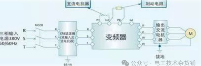

  2. 加装输出滤波器:
    • 输出正弦波滤波器: 使变频器输出端电压接近工频正弦波,消除高dv/dt和电压尖峰,显著减少谐波损耗、抑制过压和轴电流。适用于解决大部分问题,但体积较大成本较高。
    • 输出dv/dt滤波器: 专门降低电压上升沿斜率(dv/dt),对抑制电压反射尖峰和减小轴电流有效,成本比正弦波滤波器低。
    • 共模扼流圈: 抑制高频共模电流(轴电流的主要来源之一)。

  4. 优化电缆敷设与连接:
    • 缩短电缆长度: 变频器与电机间的连接电缆越短越好(<50m效果较好),最长不宜超过厂家规定(常用推荐<100m)。
    • 使用对称接地电缆: 使用带有对称接地屏蔽层的变频专用电缆(3芯+3对称地线结构),正确将屏蔽层双端接地(变频器柜端和电机接线盒端),能有效降低共模干扰和辐射。
    • 避免长距离平行敷设: 变频输出电缆应远离弱电信号线,避免平行长距离敷设以减少感应干扰。
