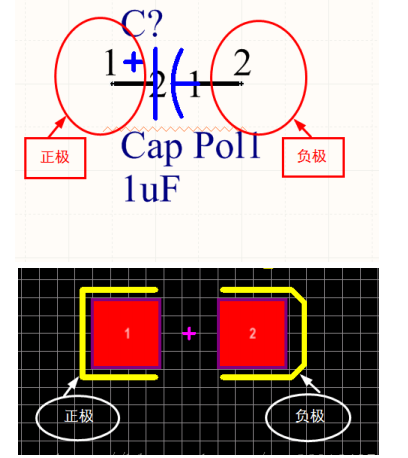

  2. 极性标记
    • 正极(+):电容本体上有色带或"+"号标记的一端(通常为深色横条)。
    • 负极(-):PCB对应焊盘有极性标识(如斜角、白线等)。
      极性接反会导致电容爆炸起火!

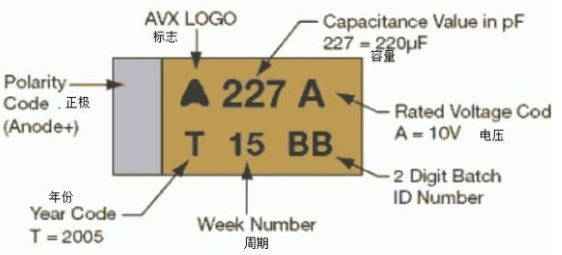

二、表面文字标识解析(关键)
标识通常由3-4行代码组成,格式示例如下:
A
476
10
C
逐行分析如下:

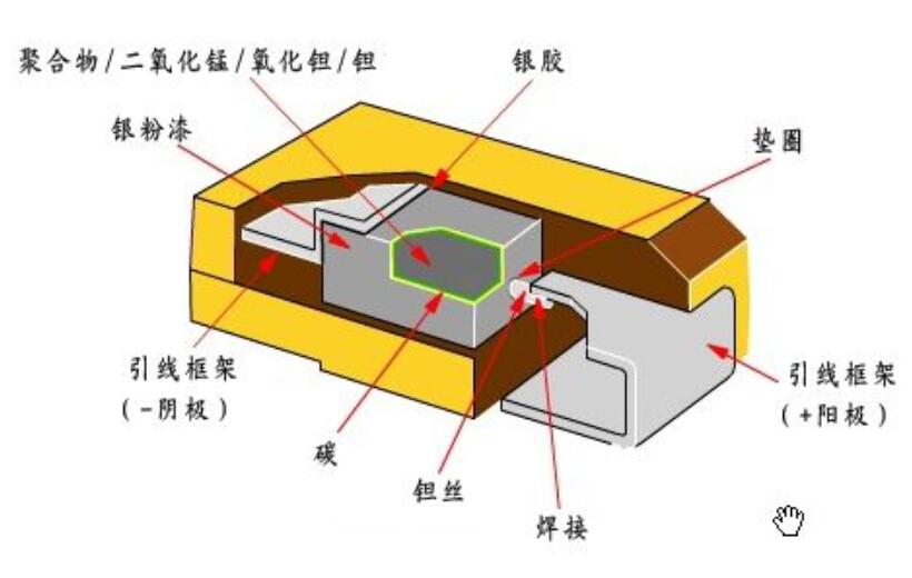

贴片钽电容的组成_贴片钽电容方向识别
本文首先介绍了贴片钽电容的组成,其次介绍了贴片钽电容的应用,最后阐述了贴片钽电容方向识别方法。

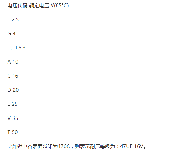

钽电容的耐压等级标识钽电容耐压值怎么看
不同的电容有不同的耐压等级,超过其耐压值时,电容会损坏或有爆炸的危险,这里说一说钽电容的耐压等级标识,在钽电容表面的丝印信息上,会标注出电容的面耐压等级。

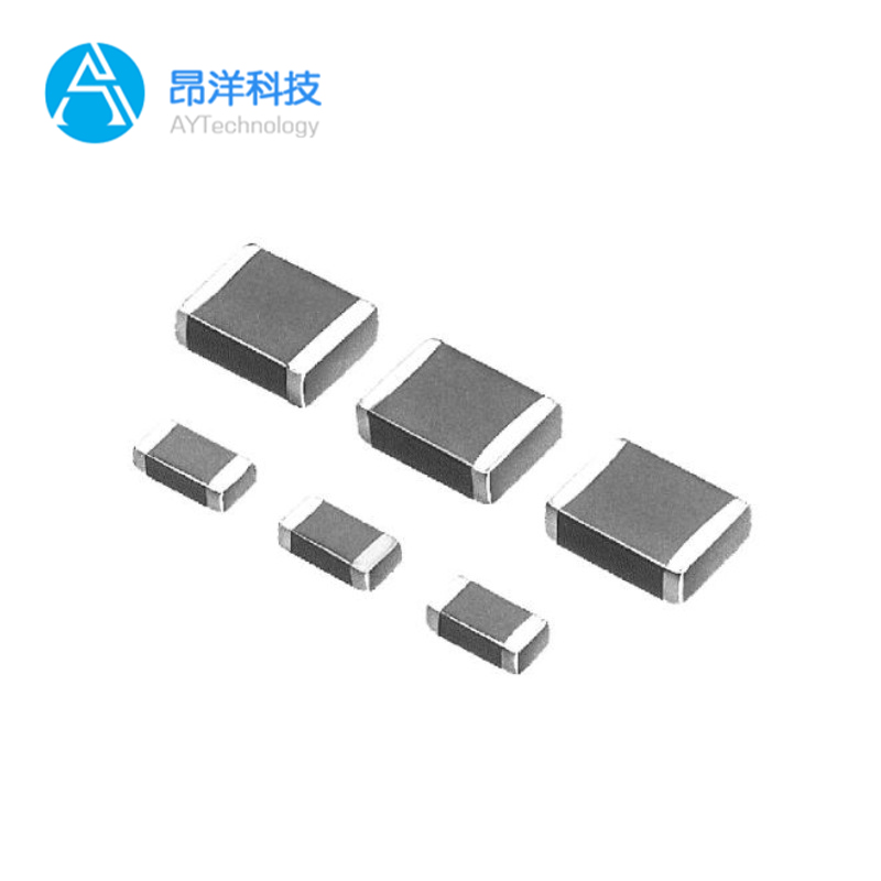

昂洋科技谈贴片钽电容的封装尺寸
贴片钽电容是电子元器件中常用的一种,其封装尺寸对于电路设计和制造至关重要。以下是关于贴片钽电容封装尺寸的详细介绍: 一、封装尺寸概述 贴片钽电容的封装尺寸通常以长、宽、高的形式表示,单位为毫米(mm
2024-12-20 15:32:42

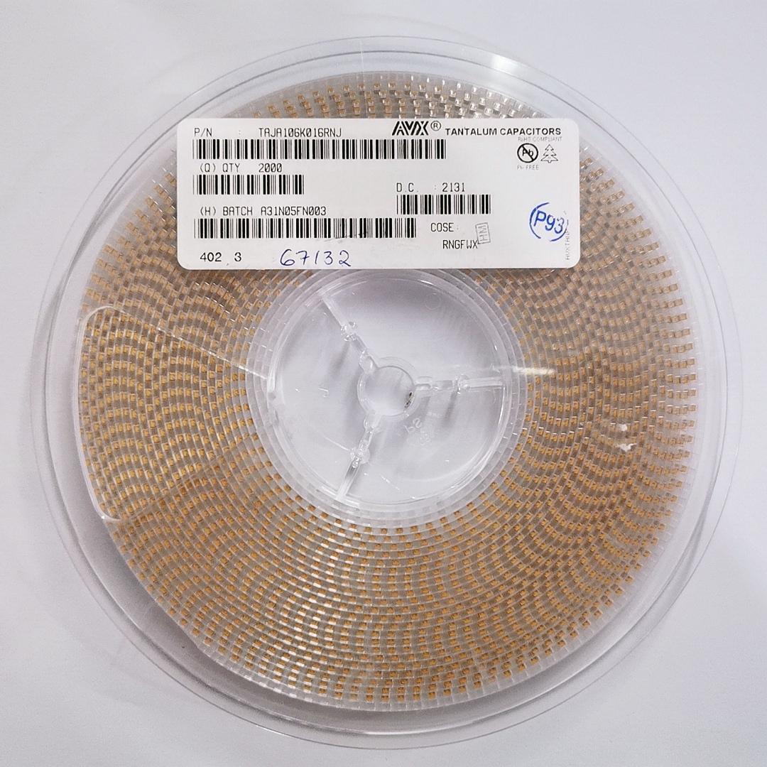

AVX贴片钽电容
2021-11-16 16:09:35
