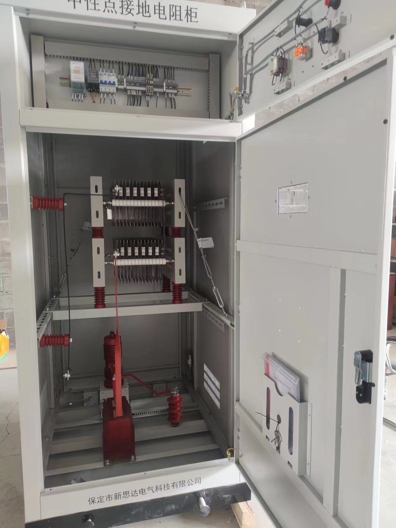

电流互感器选型的主要步骤和考虑因素
电流互感器应用于中性点接地电阻柜内 电流互感器(Current Transformer,简称CT)的选型是一个涉及电气系统设计、运行安全和准确计量的重要过程。以下是电流互感器选型的主要步骤和考虑因素
