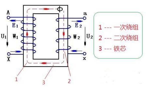

2. 符号中各部分的含义及代表的原理
电流互感器的符号设计形象地体现了其工作原理和核心特点:
  1. 贯穿的中心直线 (一次导体):
    • 含义: 代表被测的主回路电流流过的导体。
    • 特点: 一次绕组匝数通常为1匝(即就是那根贯穿的导线本身),一次电流I₁由外部主回路决定。
  2. 内层虚线圆 (二次绕组):
    • 含义: 代表电流互感器的次级绕组
    • 特点: 二次绕组有多匝(N₂),它环绕着铁芯。符号中用长虚线表示它是一个电气回路
    • 功能: 基于电磁感应原理(法拉第定律),变化的磁场会在此绕组中感应出与一次电流成比例但幅度小得多的二次电流I₂。I₂的额定值通常是5A或1A。
  3. 外层实线圆 (铁芯):
    • 含义: 代表由高导磁率硅钢片或其他导磁材料构成的铁芯
    • 功能: 聚集磁路。一次导体中的电流产生磁场,铁芯将这个磁场有效地约束在其内部,并引导磁力线穿过二次绕组,从而实现从一次侧到二次侧的能量(信号)传递(电流变换)。

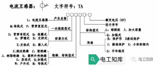

电流互感器的字母符号含义
电流互感器的类型由字母符号及数字构成,通常标明电流互感器绕组类型、绝缘品种、运用场合及电压等级等。字母符号含义如下:

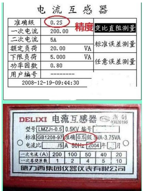

电流互感器铭牌型号的含义
电流互感器按用途可分为测量用电流互感器和试验用电流互感器;按其工作原理可分为电磁感应型、光电型等,一般可由铭牌知道其类型。电流互感器铭牌型号的含义如下

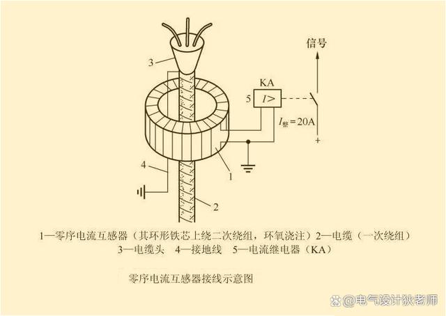

零序电流互感器的作用_零序电流互感器选型
零序电流互感器又叫剩余电流互感器、接地电流互感器或者漏电流互感器,用来检测中性不平衡电流用的,一般配合继电保护装置用。电气符合的含义与普通电流互感器一样。
