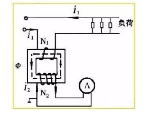

在设计时选择电流互感器的依据是什么?
电流互感器二次额定容量要大于实际二次负载,实际二次负载应为25~100%二次额定容量。容量决定二次侧负载阻抗,负载阻抗又影响测量或控制精度。

在设计电流互感器时,需要根据应用的具体要求和系统的特性来综合考虑多个关键因素。主要的依据包括:
  1. 额定值:
    • 额定一次电流: 必须大于或等于被测电路的最大持续工作电流(包括预期的过载电流)。通常选择略高于最大工作电流的标准值。
    • 额定二次电流: 标准值通常是 1A 或 5A。选择需要考虑:
      • 与测量仪器/保护设备的匹配性: 继电器、仪表、变送器等需要与之兼容。
      • 二次线路损耗: 5A 能承载更大的功率传输距离稍远,但导线的截面积要求更大;1A 更适合长距离传输,对导线截面积要求小,但连接设备也需要适配 1A 输入。
  2. 精度等级:
    • 测量用途: 对精度要求较高,通常选择 0.1、0.2、0.2S、0.5、0.5S 等级。等级数值越小,精度越高(允许的误差越小)。S 级表示在 1%-120% 标称电流范围内具有更好的精度保证。
    • 保护用途: 要求在一次电流远高于额定值时(如发生短路故障),CT 的误差在一定范围内(通常核心是铁芯饱和后限幅),以保证保护设备可靠动作。常用级别有 5P、10P、TPX、TPY、TPZ 等。
      • P 级: 传统保护级,如 5P10 表示在 20 倍额定一次电流时,复合误差不超过 ±5%。
      • TPX/TPY/TPZ: 暂态保护级,尤其适用于高短路电流水平或需要快速动作的高压系统,要求在故障电流上升过程中也能维持一定的精度(考虑直流分量和铁芯剩磁影响)。
    • 计量用途: 需要最高精度,通常采用 0.1S、0.2S 或 0.5S 级的 CT。
  3. 额定短时热电流:
    • 表示 CT 能在短时间内(通常是 1秒)承受的最大有效值热电流而不损坏。它必须大于或等于该点可能出现的最大短路电流有效值(有效值 Ith)。
  4. 额定动稳定电流:
    • 表示 CT 在 1秒钟内能承受的最大(峰值)短路电流而不会因电动力而损坏(例如绕组变形)。它必须大于或等于该点可能出现的最大短路电流峰值(峰值 Idyn)。
  5. 额定输出(负荷):
    • 概念: CT 二次侧能驱动的负载(VA 或 Ω 表示)。它必须大于或等于所有连接在二次回路上的仪表、继电器、变送器、导线阻抗等总消耗的总负荷(Burden)。
    • 重要性: 如果实际负荷超过额定输出,会导致 CT 误差变大,精度下降,甚至可能引起保护误动或拒动。设计时必须精确计算整个二次回路的阻抗负载。
    • 标准值: 常见的有 2.5VA, 5VA, 10VA, 15VA, 20VA, 30VA, 50VA 等。高精度测量和高保护要求场合需要更大的额定输出能力。
  6. 精度限值系数 (ALF) - 对于 P 级保护 CT:
    • 指在保证误差不超过规定值(如 ±5%)的前提下,CT 一次电流达到其额定一次电流的倍数。例如,5P10 表示 ALF=10,即在 10 倍额定一次电流时复合误差不超过 ±5%。ALF 的选择应保证在最大故障电流时误差仍在要求范围内。ALF * Ipn ≥ 最大故障电流(通常取对称值)。
  7. 绝缘水平:
    • 必须与 CT 安装位置的系统额定电压相匹配,并提供足够的电气绝缘以耐受工频耐压和冲击耐压等试验要求。例如,对于 10kV 系统,额定绝缘水平通常是 12/42/75 kV (额定短时工频耐受电压/额定雷电冲击耐受电压峰值/额定操作冲击耐受电压峰值)。
    • 安全: 结构设计必须确保人员和设备安全,尤其是在高压系统中。
  8. 安装方式:
    • 穿心式: 适用于固定或紧凑空间,一次导体穿过铁芯窗口。
    • 母线式: 直接安装在母排上。
    • 固定式(套管式): 固定安装在线路或设备套管上。
    • 导轨式/插拔式: 用于开关柜内,方便安装维护。
    • 选择依据: 安装空间限制、一次导体形状(母线、电缆)、可维护性等。
  9. 铁芯材料/结构:
    • 硅钢片: 成本低,用于测量和要求不高的保护(特别是 P 级)。
    • 铁镍合金(坡莫合金等): 初始导磁率高,用于高精度测量和暂态特性要求高的保护(TP 级)。
    • 非晶/纳米晶: 高性能铁芯材料,具有优异的磁导率和低损耗特性,适用于超高精度测量或要求极高的暂态保护场合。
    • 选择依据: 需要的精度、暂态特性、成本。
  10. 频率: 需要与被测系统的频率(通常为 50Hz 或 60Hz)匹配。
  11. 相数和变比:
    • 单相、三相等。
    • 变比(K = Ipn / Isn)需要满足测量范围或保护动作范围。
  12. 温升: CT 在额定负荷及额定一次电流下长期工作时,温升不得超过标准规定的限值。高温环境应用时需特别注意。
  13. 环境条件:
    • 防护等级: 需要根据安装环境(室内、室外、潮湿、多尘、防爆)选择适当的防护等级(如 IP20, IP54, IP65 等)。
    • 温度范围: 满足当地极端最高和最低环境温度的要求。
    • 海拔: 高海拔地区需要特殊设计或降容使用。
    • 腐蚀性: 沿海或化工环境需考虑耐腐蚀性能。
  14. 经济性: 在满足所有技术要求的前提下,选择性价比高的型号。
总结:
选择电流互感器是一个系统性和权衡的过程。最核心的依据是:
  • 应用目的:测量、保护(哪种保护)、计量?这决定了精度等级(包括保护特性)、额定输出需求。
  • 系统参数:电压等级、一次最大连续电流、最大短路电流水平(Ith, Idyn)决定了额定一次电流、短时热电流和动稳定电流、绝缘水平等。
  • 二次回路负荷:连接的设备及其消耗决定了必需的额定输出(负荷)。
设计师必须仔细分析系统数据、负载情况、应用要求及安装环境,才能做出合理可靠的选择。错误的选择可能导致测量误差过大、保护误动/拒动,甚至危及设备和人身安全。
