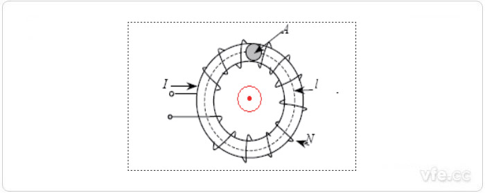

电流互感器是由闭合的铁心和绕组组成。它的一次侧绕组匝数很少,串在需要测量的电流的线路中。

  • 电流互感器: 核心功能是测量/保护。 本质上是一种特殊用途的变压器,专为将大交流电流按比例转换为小交流电流以便测量和保护设备使用。

工作原理 基于电磁感应原理。初级线圈和次级线圈共同绕在铁芯上,交流电通过初级线圈在铁芯中产生变化的磁通,进而在次级线圈中感应出电势。 基于电磁感应原理,是变压器的特殊类型。一次侧通常是单匝或几匝导线(穿过铁芯窗口),二次侧为多匝线圈。一次电流励磁铁芯,二次侧输出与一次电流成比例的电流。 原理多样:常用包括:

变比(电流比) (e.g., 100:5)
精度等级 (e.g., 0.5S, 10P10)
二次负荷能力(VA)
饱和特性
相位差
二次侧绝不能开路!(高电压危险)

连接方式 初级和次级线圈(绕组)通常都是多匝,需要物理连接引线。 一次侧: 通常是单根导体穿过铁芯窗口(单匝)串接在被测电流回路中。
二次侧: 多匝线圈,短接到低阻抗测量/保护设备。

安全性 输出开路不会导致危险高电压(但可能影响效率)。 二次侧绝对不能开路! 开路会导致极高感应电压(可达数千伏),极为危险! 必须短接或接低阻抗负载。 通常输出低电压/电流信号或数字信号,安全风险相对较低,但仍需注意设计隔离。

  2. 电流互感器 (CT): 是变压器应用于电流测量和保护领域的特殊形式,输入输出都是电流(大变小),但本质还是基于变压器的电磁感应原理,严格只适用于交流。CT是电流传感器的一种。
