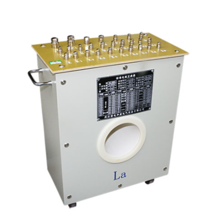

标准电流互感器
2023-07-04 09:04:31
