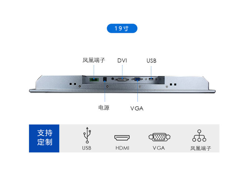

  1. 基础检查与重启:
    • 检查电源: 确认电源线两端插紧(显示器和插座),插座有电,显示器电源开关已打开(指示灯应亮)。
    • 检查信号线: 拔下并重新插紧显示器与主机的信号线,两端都要检查。如果有备用线(强烈推荐替换测试),换一根试试。确保接口(HDMI, DP等)没有物理损伤或污垢。
    • 检查输入源: 按显示器OSD菜单(按钮)切换输入源(Input Source),确认选择了正确的接口(如你插了HDMI线就选HDMI)。
