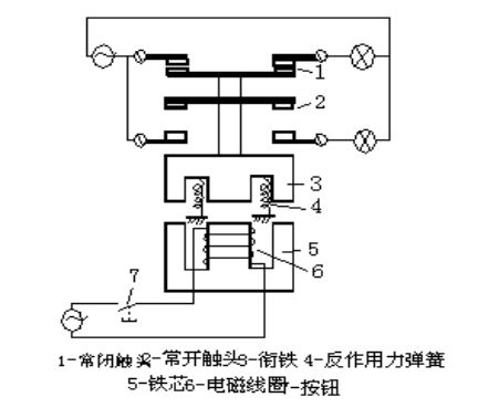

  1. 核心组成:
    • 电磁系统: 包括线圈(接控制电路)、静铁芯(衔铁)和动铁芯。当控制线圈通电时,产生电磁吸力,使动铁芯(带动触头)动作。
    • 触头系统: 包括主触头和辅助触头。
      • 主触头: 通常为常开(不通电时断开),有三对或更多(对应三相交流电)。它们串接在主电路(如电动机电源回路)中,承载大电流,负责接通或断开主负载。
      • 辅助触头: 通常有常开(NO)和常闭(NC)两种形式。用来在控制电路中实现自锁(保持吸合状态)、互锁(防止同时动作)、信号指示等功能。承载小电流。
    • 灭弧装置: (重要!)主触头在断开大电流时会产生电弧。交流接触器设有灭弧罩(通常由金属栅片或陶土制成)来快速冷却和熄灭电弧,保护触头,延长寿命,确保操作安全。
    • 反作用弹簧: 当线圈断电时,提供力使动铁芯复位,主触头断开。
    • 绝缘外壳: 固定内部结构并提供电气绝缘。

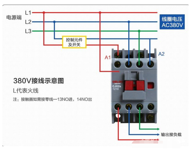

    • 当交流接触器的控制线圈(A1/A2端子)接入适当的交流控制电压(如~220V AC)时。
    • 线圈通电产生交变磁场,吸引动铁芯(衔铁)向下运动。
    • 动铁芯带动所有触头的动触桥一起运动:
      • 主触头闭合: 接通主电路电源(如电机开始运转)。
      • 辅助常开触头闭合: (如果设计有)
      • 辅助常闭触头断开: (如果设计有)

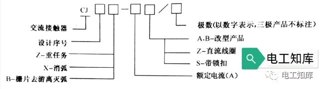

交流接触器型号及含义
交流接触器型号及含义  交流接触器是一种用于控制电气设备的电磁继电器,广泛应用于各种电气控制系统中。不同型号的交流接触器具有不同的特点和用途,下面将详细介绍几种常见的交流接触器型号及其含义。 1.

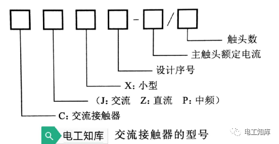

交流接触器的型号及含义
一、交流接触器的型号及含义 二、电磁式交流接触器的结构原理 1、电磁式交流接触器的结构 电磁式交流接触器主要由电磁系统、触头系统、灭弧系统及其它部分组成。 1)电磁系统 电磁系统包括电磁线圈、静铁芯
2023-09-11 17:00:20
