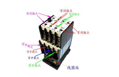

  3. 辅助触点部分
    • 接触器除了主触点外,还带有额外的、容量较小的辅助触点(通常有常开 NO 和常闭 NC 几组)。
    • 用途
      • 自锁:如上图所示,用一组 NO 触点并联在启动按钮两端。
      • 状态指示:接指示灯显示接触器吸合/断开状态。
      • 互锁:在控制多台设备需要安全互锁时(如正反转控制),用另一接触器的辅助常闭 NC 触点串联在本接触器的控制回路中,防止同时得电。
      • 逻辑控制/联锁:传递状态信号给 PLC 或其他控制系统。
    • 使用辅助触点时,需明确区分常开 (NO) 和常闭 (NC)。
关键接线端子标识 (接触器本体):
  • 主触点 (大螺丝端子):通常标有 1/L1, 3/L2, 5/L3 (进线端); 2/T1, 4/T2, 6/T3 (出线端)。不同型号略有差异,接线图为准。
  • 线圈A1A2。通常 A2 也可能标为 14 或其他。关键:这两个端子必须接符合线圈额定电压的控制电源。
  • 辅助触点 (小螺丝端子):通常标有数字编号,如:
    • 常开 (NO): 13 - 14 (常用作自锁)
    • 常闭 (NC): 21 - 22
    • 常开 (NO): 53 - 54
    • 等等。务必查看接触器侧面盖板内的触点状态图确认!
