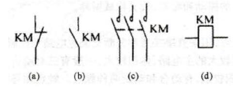

交流接触器的符号在电气原理图中常用以下中文图形符号表示:
主触点符号(三极)
        KM主触点
说明
  • 代表三对常开主触点(未通电时断开)。
  • 文字标注为 KM(接触器中文代号,取自“开”的拼音首字母)。
线圈符号
     │  KM │
说明
  • 方框内标注 KM,表示电磁线圈(通电后吸合主触点)。
辅助触点符号
  1. 常开辅助触点(NO)
        │ KM │
  2. 常闭辅助触点(NC)
        │ KM │
    说明
    • 用于控制回路自锁、互锁等逻辑功能。
完整交流接触器图示(示例)
    线圈:  ┌─────┐
           │  KM │
    主触点: ├───┬─┴─┬───┤
    辅助常开:├───┤
             │ KM │
关键点总结
  1. 文字标识:统一标注 KM(可加数字区分,如 KM1、KM2)。
  2. 图形标准:遵循 GB/T 4728《电气简图用图形符号》(中国国家标准)。
  3. 动作逻辑
    • 线圈通电 → 主触点闭合(常开),辅助触点状态切换(常开闭合,常关断开)。
    • 线圈断电 → 所有触点复位。
实际应用示例
在电动机启停控制电路中:
  • 线圈 KM 接控制回路。
  • 主触点 KM 接主电路(控制电机通电)。
  • 辅助常开触点 KM 用于自锁(保持线圈持续通电)。
? 提示:不同设计图纸可能简化符号(如仅用 KM 方框表示线圈),但主触点和辅助触点需明确区分功能。设计时需参考具体图例说明。
