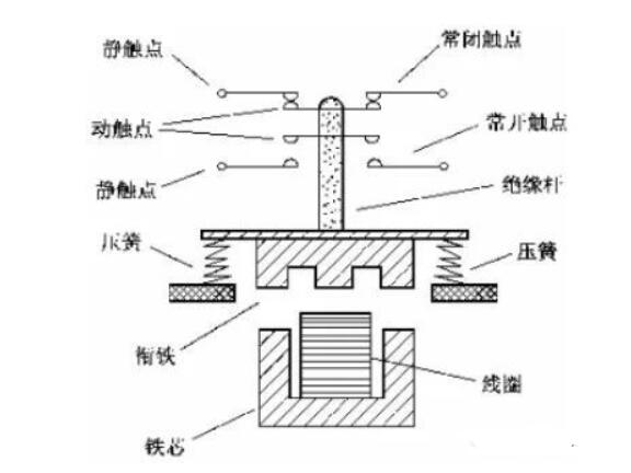

结构特性支持功能 部件 功能 对核心作用的贡献
主触点(银合金) 承载主电路电流 实现大功率负载可靠通断
电磁线圈 接收控制信号,产生磁力 实现低压控制高压、远程操作的核心
灭弧罩 消除触点通断时产生的电弧 保障高频操作安全与设备寿命
辅助触点(常开/常闭) 反馈状态或逻辑控制 扩展自动化联锁功能

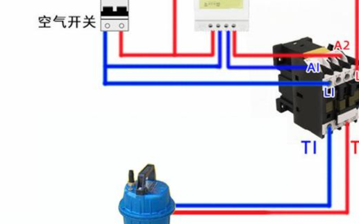

如何通过定时开关来实现对水泵的控制
工控制要简单方便的多。 使用过定时开关的都知道,开关直接控制用电器,基本上功率都是在660W以内,想要控制大功率用电器(水泵),就需要配合交流接触器进行使用。 交流接触器作用:具有可频繁接通大电流控制电机的装置,

时控开关不接交流接触器可否使用,为何要接交流接触器
控制的。 时控开关接线图 交流接触器在电路中起接通或断开电源开关的作用。也就是说当时控开关所接负载电器功率大于1320w时,需要添加交流接触器使用,以免时控开关被烧坏。 安装交流接触器后,由时控开关控制交流接触器交流接触器来控制电
