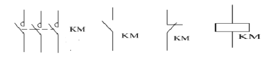

  1. 结构组成:
    • 电磁系统: 包括 线圈(励磁线圈)静铁芯(铁芯)动铁芯(衔铁)。线圈通电后产生磁场。
    • 触点系统: 包括主触点(通常三对,用于通断主电路的大电流)和辅助触点(数量不等,用于控制电路信号)。主触点连接在主电路中。
    • 反力弹簧: 使动铁芯复位。
    • 灭弧罩: 熄灭触点断开时产生的电弧。

总结: 交流接触器的工作原理本质上是电磁铁的应用。控制线圈通电产生磁场 -> 磁场吸引衔铁运动 -> 衔铁带动触点动作(闭合或断开)-> 主电路接通或断开。它巧妙地将小电流(控制信号)的“通/断”转换成了大电流(主电路)的“通/断”,是实现工业自动化控制的核心元件之一。
