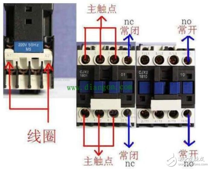

好的,我们用中文来解释交流接触器的 常开触点 (NO触点)常闭触点 (NC触点)
核心区别在于接触点在没有施加控制电压(接触器线圈未通电)时的自然状态:
  1. 常开触点 (Normally Open Contacts - NO 触点)
    • 状态: 当接触器的线圈没有通电(断电状态)时,这个触点的两个接点是断开的、不导通的。就像一扇关着的门,路是断的。
    • 动作: 当给接触器的线圈通电(动作状态)时,这个触点会被闭合(接触器内部机械动作带动触点闭合),电路变为导通状态。就像门被打开了,路通了。
    • 字母标识: 通常用 NO 或中文“常开”标注。
    • 功能/用途: 用于主电路的通断控制(如启动电机),或用于控制电路中需要设备启动时才接通**的功能。

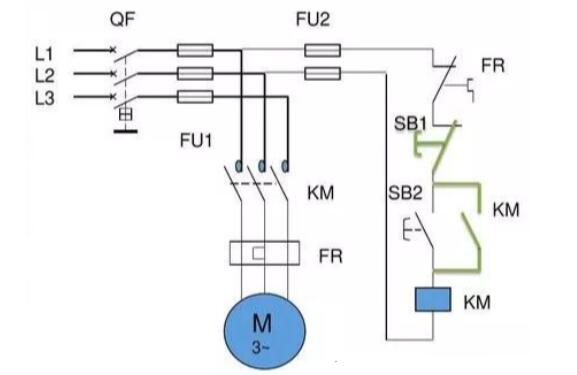

      • 例如:启动按钮通常串联在接触器线圈回路的一个NO触点上(虽然按钮本身也有NO触点),当按下按钮,线圈得电,接触器主触点(也是NO型)闭合,电机启动。
  2. 常闭触点 (Normally Closed Contacts - NC 触点)
    • 状态: 当接触器的线圈没有通电(断电状态)时,这个触点的两个接点是闭合的、导通的。就像一扇开着的门,路是通的。
    • 动作: 当给接触器的线圈通电(动作状态)时,这个触点会被断开(接触器内部机械动作带动触点断开),电路变为断开状态。就像门被关上了,路断了。
    • 字母标识: 通常用 NC 或中文“常闭”标注。
    • 功能/用途: 用于设备停止、联锁保护、或需要在设备运行状态下断开的功能
      • 例如:停止按钮通常串联在接触器线圈回路的一个NC触点上(按钮本身通常用NC触点),当按下按钮,触点断开,线圈失电,接触器主触点断开,电机停止。
      • 例如:在互锁电路中,一个接触器的NC触点串联在另一个接触器的线圈回路中,防止两个接触器同时动作(如正反转接触器互锁)。
总结对比表:
特性 常开触点 (NO) 常闭触点 (NC)
线圈断电时 断开 (开路) 闭合 (通路)
线圈通电时 闭合 (通路) 断开 (开路)
自然状态 断开的 闭合的
动作 吸合时接通 吸合时断开
标识 NO NC
主要用途 启动、接通主电路、设备动作时需导通的电路 停止、安全互锁、联锁保护、设备待机时应导通的电路
简单记忆:
  • 常开 (NO):“常”态“开”着,通电才“关”(闭合成通路)。
  • 常闭 (NC):“常”态“闭”(合)着,通电才“开”(断成开路)。
关键点: “常开”、“常闭”描述的都是接触器线圈没有通电时(不受控时)触点所处的自然状态。当线圈通电后,它们的状态就会发生改变
理解NO和NC触点的状态是看懂电气控制图纸和进行接线调试的基础。
