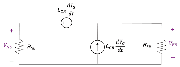

如何有效减少PCB线之间的串扰
两条微带线彼此之间距离为s,与接地层(信号返回平面)之间的距离为d。第一条线(发射端)连接幅值为VS,内阻为RS的可变电压源,并端接阻值为RL的负载电阻。第二条线(接收端),近端和远端分别接阻值为RNE和RFE的负载电阻。图2所示为对上述电路布置的建模。
