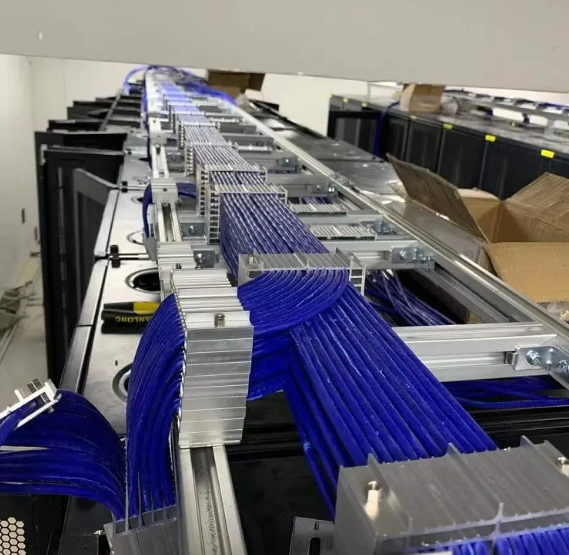

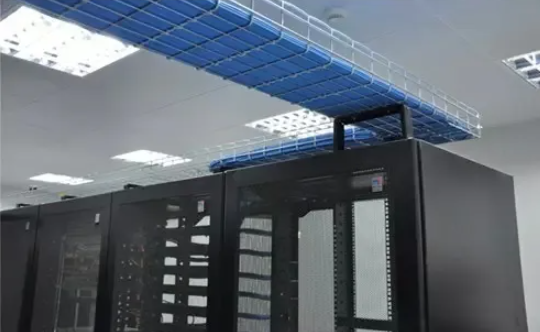

上走线是指线缆敷设在机柜设备上方预安装好的桥架上,在天花水泥板上打孔固定吊线架,布线,放线到每个机柜。

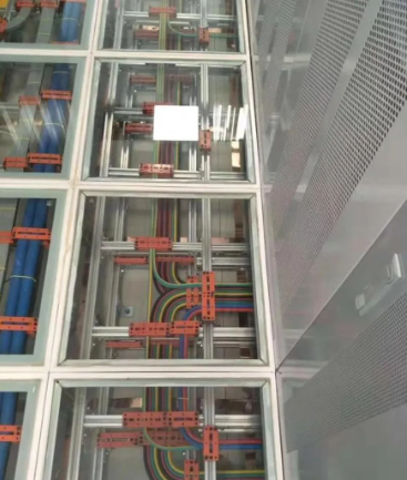

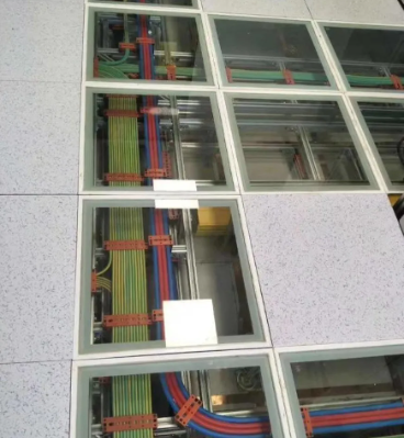

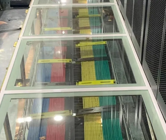

而下走线是指线缆敷设在活动地板下,有直接敷设在地上以及地板下的桥架上。

上走线在近些年的流行,与机房规模不断升级、下送风制冷方式的流行、用户对维护管理的重视等密不可分,上走线便与后期维护与扩展。相对而言,下走线机房时间长了后,不防鼠、灰尘大、不易维 护、不利于消防等致命缺陷。另外,目前国内数据中心项目建筑层高有限,“下走线”占用的净高会高于“上走线”,在机房平面布局和未来变化中也缺乏灵活性。
另外机房和布线工程技术规范文件中,对“布线工程实施要求”有明确说明:机房内强、弱电走线应明显分开,以避免电磁干扰,最好的方式是强电采用地板下走线,弱电采用上走线,强电采用线槽,弱电采用吊装金属梯架。
当然,这也并不是说下走线一无是处,下走线也有应用,相对而言,下走线在敷设简便性、成本等方面,有一定的优势,下走线方式不影响机房的美观度, 相对而言降低了对于施工线缆管理的要求,且施工更快。
而上走线在线缆密度和容量较大时,会对走线架造成很大压力,对于网格式桥架上走线方式来,对于布线系统的施工绑 扎,线缆管理要求非常高,施工质量好坏将直接影响整体数据中心的外观。
所以,一般做好了防静电板,也可以采用下走线,采用哪种走线还要考虑到客户对数据中心的要求比如成本、维护、机房升级、工期等。
