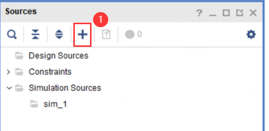

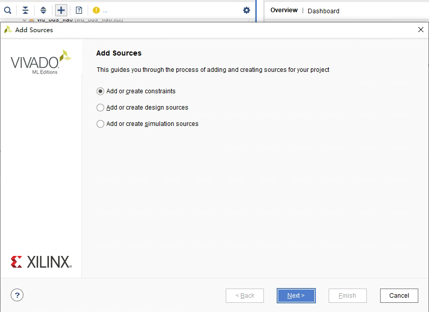

  4. 添加约束文件: 在 Vivado 项目中创建或添加一个 .xdc 文件(File > Add Sources > Add or create constraints),然后在综合(Synthesis)或实现(Implementation)的任意一步之前将约束写入此文件。

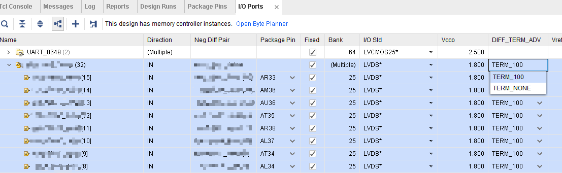

  5. 图形化工具: Vivado 也提供了 "I/O Ports" 视图(通常在 "Window > I/O Ports" 打开或 "Layout > Default Layout"打开后的右侧区域),可以在此处图形化地设置端口位置、电平标准等,设置后约束会自动添加到相应的 .xdc 文件中。但理解底层 XDC 语法对于排除问题和进阶非常必要。

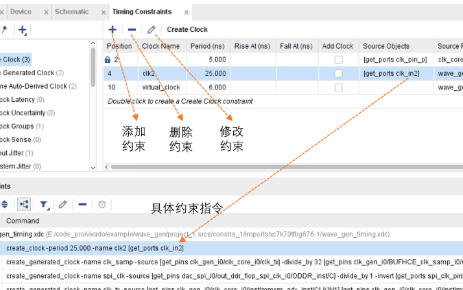

如何在Vivado中添加时序约束呢?
今天介绍一下,如何在Vivado中添加时序约束Vivado添加约束的方法有3种:xdc文件、时序约束向导(Constraints Wizard)、时序约束编辑器(Edit Timing Constraints )

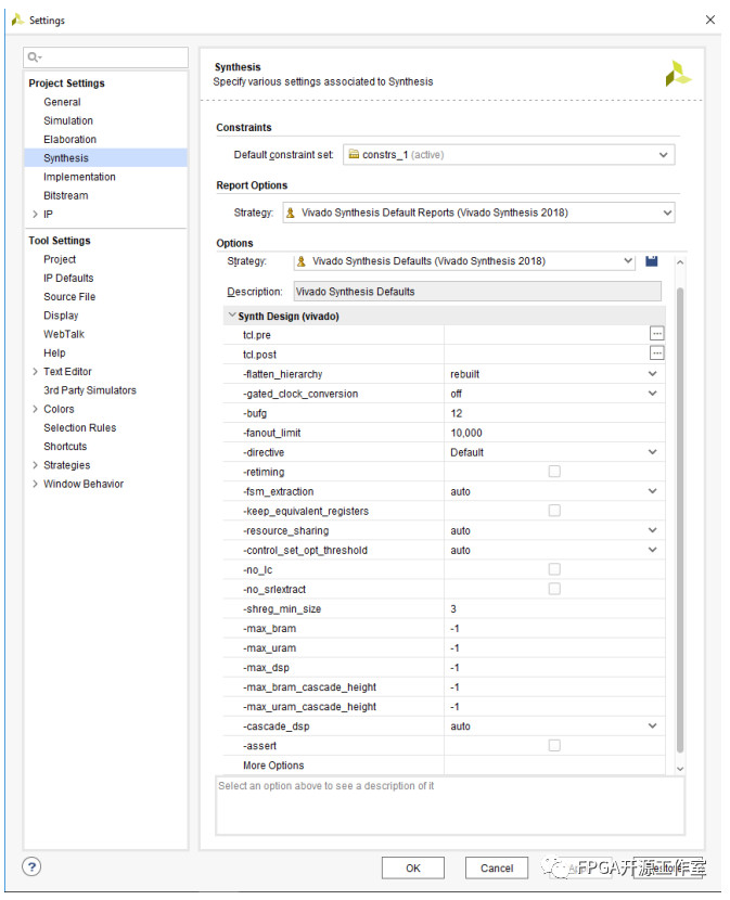

Xilinx FPGA案例学习之Vivado设计综合约束
在 Flow Navigator 中点击设置, 然后选择Synthesis,或者 selectFlow Settings Synthesis Settings。 如图1所示: 1、综合约束 在设置

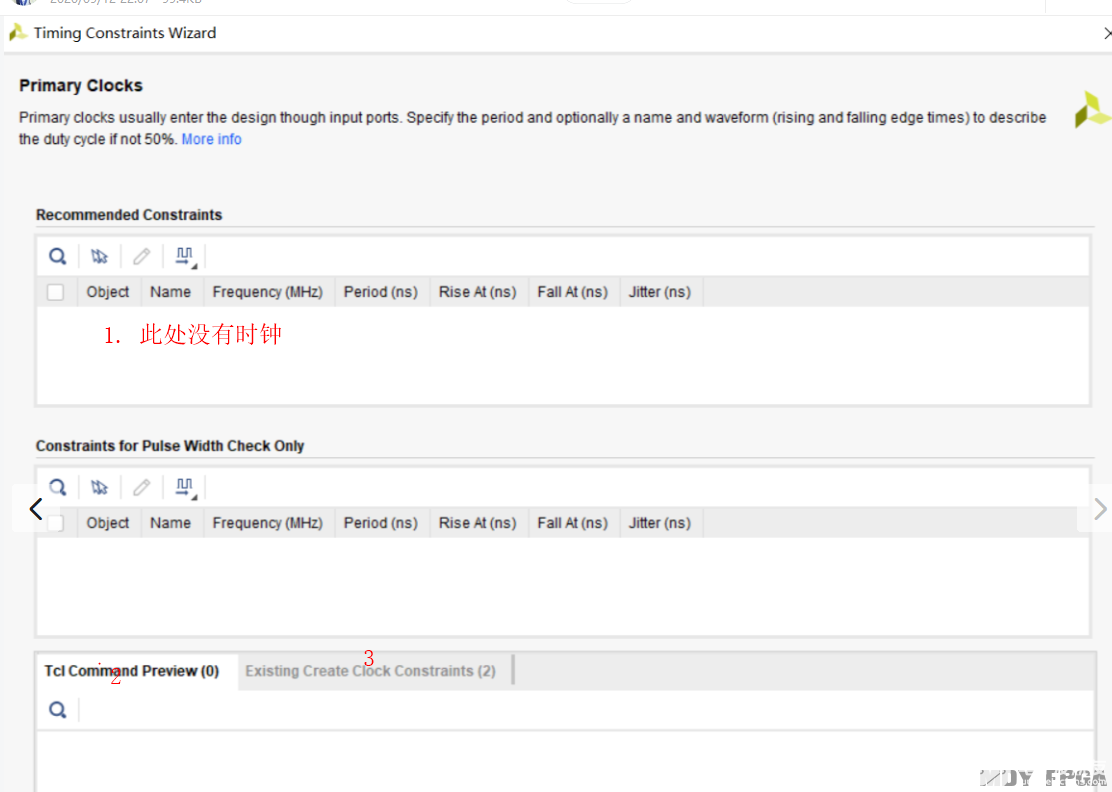

关于时序约束的问题解答
【问题8.1】 VIVADO的时钟约束向导,常无法找到时钟,如下图所示,位置1中应该要识别出时钟。
