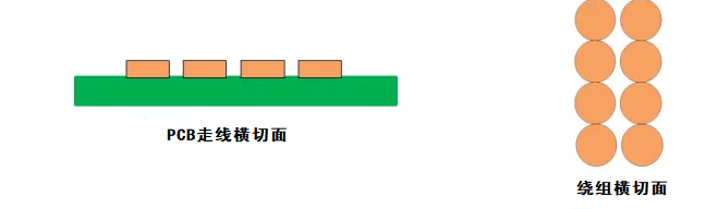

平面变压器的绕组是利用PCB上的螺旋形走线来实现的。PCB板中间被挖空用于安装磁芯。PCB板各层之间由板材绝缘。
