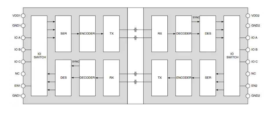

安森美高速3通道数字隔离器NCID9301和NCID9311:特性、应用与设计要点
在电子设计领域,数字隔离器是保障系统安全和可靠运行的关键组件。安森美的NCID9301和NCID9311高速3通道数字隔离器,凭借其独特的技术和出色的性...
