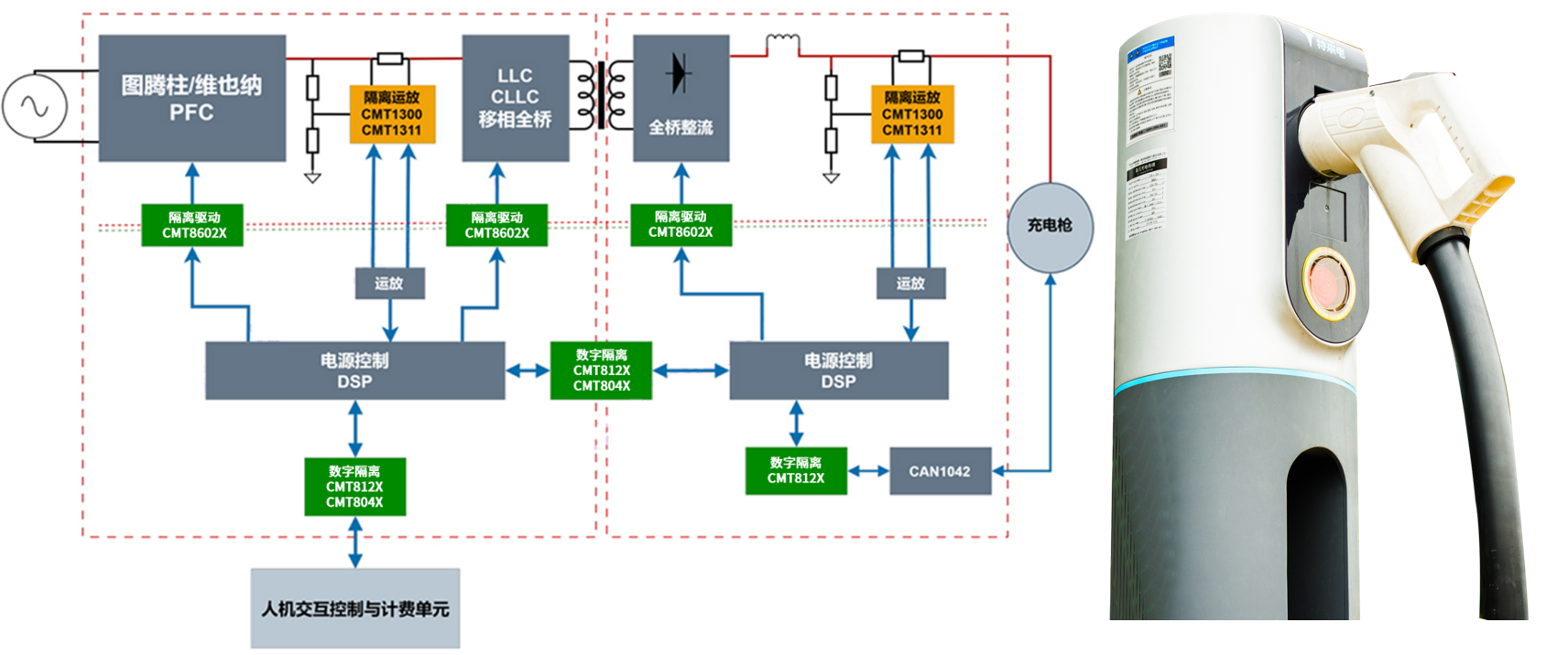

汽车充电桩(直流)的工作原理为将电网交流电整流为直流电,并通过PFC功率因数校正)电路提升电能利用率、减少谐波污染,同时将整流后的直流电升压为稳定的直流母线电压(高达750~850V),接着通过DC/DC隔离变换器将母线电压调节为适配电动汽车电池的输出电压,并借助高频变压器实现强弱电隔离以阻断干扰,从而为汽车提供稳定的充电环境。
汽车充电桩(直流)中的电气隔离方案示意图

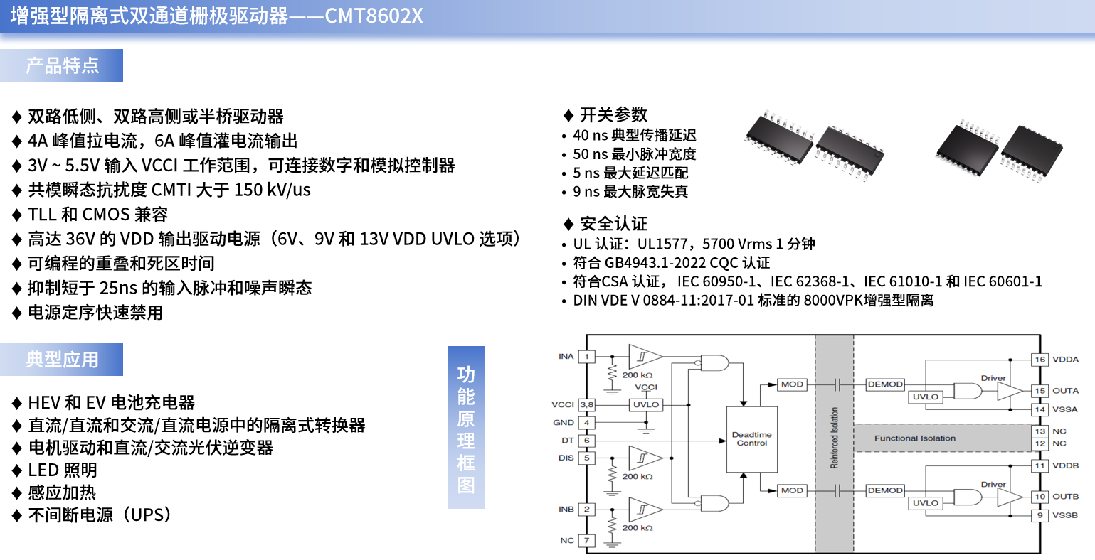

如上图所示,在华普微为汽车充电桩(直流)提供的电气隔离方案中,CMT8602X系列隔离驱动芯片是汽车充电桩功率变换系统的“神经中枢”,通过电气隔离保障安全、信号驱动提升效率、多重保护降低故障风险、时序控制优化协同,直接影响着汽车充电桩的可靠性、效率性和安全性,是实现高压快充的关键器件。
CMT8602X最高可支持5.75kV的隔离电压,能高效抑制共模瞬变(CMTI>150 kV/us),避免因dV/dt引发误触发与逻辑翻转,保证门极驱动和控制信号的稳定性;
此外,CMT8602X还支持4A峰值拉电流和6A峰值灌电流,可高效控制开关器件(如IGBT、SiC MOSFET),实现高效功率因数校正,并抑制米勒效应所导致的误开通现象。

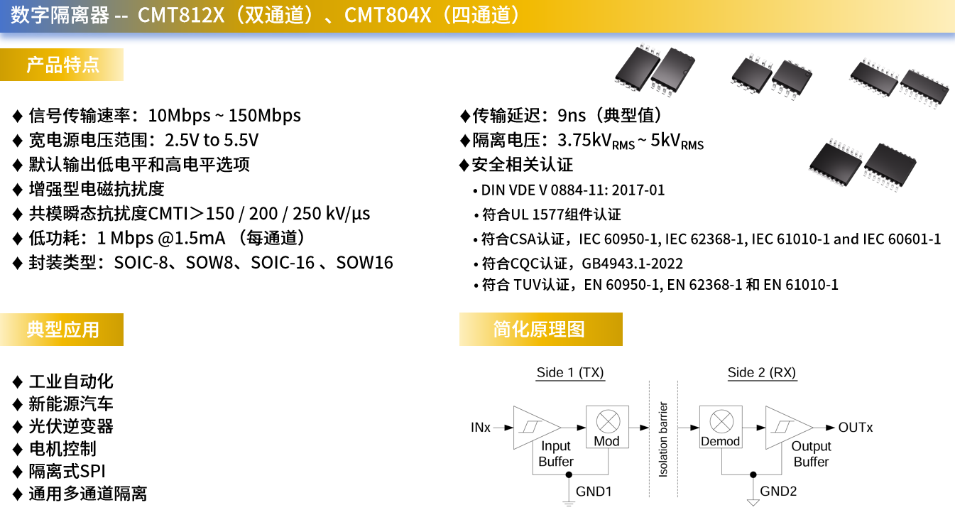

CMT812X、CMT804X系列基础数字隔离芯片是连接不同电位模块的“安全通信桥梁”。其在原边与副边DSP之间,通过高压隔离阻断浪涌、抑制共模干扰,可保障双DSP实时同步控制;
在原边DSP与人机交互单元之间,可隔离强电侧噪声,防止地电位差干扰,确保操作指令与状态信号的准确传输;在副边DSP与CAN总线间,可抑制外部电磁干扰、阻断故障反灌,保障与外部设备通信的可靠性。
CMT812X、CMT804X支持高达5kV的隔离电压、低至9ns的传输延迟与150Mbps的最大速率,可有效提升汽车充电桩系统的控制精度与系统响应能力,确保数字信号的稳定传输,并解决强电侧与弱电侧的电位差、高频干扰及外部通信可靠性等问题,是汽车充电桩实现“安全、稳定、精准”充电的关键器件。
此外,华普微还有CMT1300、CMT1311等隔离采样芯片,它们可被应用在汽车充电桩中的PFC电路和DC-DC电路中,以阻断高压母线与低压控制电路(MCU/DSP)的直接连接,防止触电风险及设备损坏,并同时将高压母线的电流信号精准转换为低压控制电路(MCU/DSP)可处理的数据信号,从而满足环路控制需求,确保充电桩系统的稳定运行。
